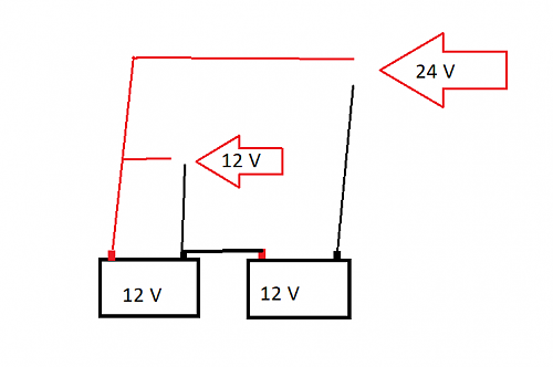

    hola amigo buenas noches desde torremolinos ,,miren tengo equipo compuesto de placas a 12 v en paralelo y 2 baterias varta de 180 a en paralelo todo a 12 v llevo con este equipo unos 10 años y todo perfecto para fin de semana mi duda es como puedo conectar un inversor de 24 v que me an regalado de 1500w lo he intentado pero no se como ya que tengo las baterias en paralelo .... no se si hay alguna manera , hay lo dejo para los experto jjj . un saludo y mil gracias

    los datos que aportas son muy pobres, no indicas que regulador e inversor tienes y si este lleva regulador incorporado, tampoco si el nuevo inversor lleva regulador incorporado, no nos das datos suficientes sobre el tipo de apneles y cuantos son, pero con todo y con eso comentarte que los pasos serian:
    para pasar a 24v lo primero seria desconectar todo y quitar el inversor
    - poner las dos baterias en serie,
    - si tu inversor a 12v tiene regulador incorporado y el nuevo inversor no, tendrias que comprar un regulador exterior, que admita trabajar a 24v y soporte la intensidad acorde con la nueva situacion, y conectar las baterias al regulador.
    - como no nos das datos suficientes de las caracteristicas de los paneles ni del regulador y a este le tienen que entrar una tension de al menos 35v de los paneles debemos suponer que dos paneles en serie valdrian con lo que para empezar deberias poner los paneles en series de dos y todas estas series en paralelo conectadas a la bajada hacia el regulador, si nos das datos del regulador y paneles ser¡a mucho mejor.
    - despues seria conectar la bajada de los paneles al regulador y configurar el menu de sus parametros acorde a la nueva situacion ( valores de flotacion bulck, ...)
    - deberias darnos datos del nuevo inversor para saber a que valor de tension corta por bateria alta para acabar de configurar el regulador, y ya podrias conectar el inversor a la bateria, con lo que ya tendrias la instalacion completada, solo faltaria afinar los parametros tanto del inversor como del regulador pero como te habras podido dar cuenta siempre se necesita conocer las caracteristicas de los componentes fundamentales o al menos marca y modelo de ellos.

    gracias por responder pero no pretendo cambiar a 24 ya que lo tengo todo a 12v y me va genial solo quiero saber si hay alguna manera de conectar este inversor de 24 v 1500w a mis baterias que estan en paralelo ...yo lo he intentado con diodos recticicadores de mil y una manera y no lo consigo ya que al intentar sacar los 24 debo conectar pos con neg y como las baterias esta en paralelo hace corto .... o otra forma creo que puede poner un inversor pequeño de eso de 150w y conectarle un tranformador de 220v a 24 y hay enchufar el convertidor de 24v ... o creo que tambien un tranformador de 12v a 24 v pero no se si valdra.no se si se podra hacer algo por eso pregunto a los experto .... tengo que decir que no pretendo cambiar a 24 ya que me va bien era solo por aprovechar el inversor .. yo tengo uno de a 12v de 600w que alimenta bonba de piscina de 100w y para ese fin lo quisiera utilisar ,,, muchas gracias por su atencion

    Pues si no quieres pasar a 24v puedes dárselo a alguien que lo necesite o venderlo... A ti no te vale

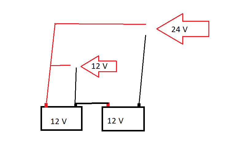

    Tienes todo lo necesario para 24v, yo cambiaria, alargarias la vida de esas baterias y menos intesidad en cables, solo es cambiar la configuracion del equipo, tu mismo

    gracias amigos pero como ya dije no puedo cambiar a 24 ..solo os pido que como puedo utilisar ese inverso a 12 y si se puede

    A si podrias usar el inversor y tener 12 V, pero no creo que te lo aconsejen ya que decompesas las baterias
