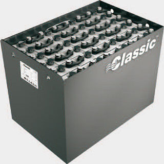

    hola, ayer por ejemplo mire la densidad sobre las 7 de la tarde, que estaba terminando la absorcion y a punto de entrar en flotacion, pero no llego, y medi y vi 1.29 en casi todos los vasos, pense que vamos bien, pero claro, en la caseta donde se encuentra la bateria entre y habia 35 grados, igual en cuando baje de 30 grados ya veo que no llega al 1.30, como mi hibrido no tiene sonda de temperatura. pues eso, voy haciendo asi a ojo
    el vendedor cuando le pregunte me dijo que no lo sabia
    y la bateria es de la marca exide como esta, pero sin cajon y los elementos son mas altos creo asi a ojo

    Yo tengo los mismos vasos de la foto en el post #9 de pacokiller: Una batería EPzS Classic de Exide, 500Ah C5 a 48V
