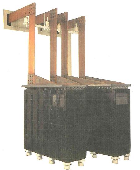

    Un poco de historia;
    Las centrales de telefonia se han alimetado siempre con corriente continua, hasta los años 70 disponian de grades baterias que aseguraban la continuidad del servico en caso de cortes de red, estaban instaladas en el sotano o semisotano de la central en estancias contiguas donde tambien se alojaban los elementos de carga y un grupo electrogeno, las baterias practicamente se utilizaban como 'Standby' ya con lo que apenas se producian ciclados pues si la falta de red se prolongaba el grupo electrogeno se arrancaba para cargar la bateria, por lo que apenas se producian ciclados. Actualmente los consumos no precisan de esos monstruos.
    Como curiosidad comentaros que las baterias eran dos (A y B) pudiendose desconectar individualmente para trabajos o mantenimirnto de forma individual.,
    El vaso de la bateria podia alojar placas para almacenar hasta 10.000Ah, las baterias eran fabricadas y montadas por la casa Tudor, se denominarba 'bateria tipo 'LAE' del acronimo tipo de placa L, Abierta, Ebonita, abierta porque no tenian tapa.
    Para resolver el problema de ampliacion de capacidad ante futuros incrementos de consumo las dimensiones del vaso eran a capacidad final, se rellenaban inicialmente con un numero de placas segun el calculo de necesidades basado en el pico de consumo, por lo que la parte del vaso se quedaba vacio y se seguia rellenando de placas en sucesivas ampliaciones, tanto la placa positiva como la negativa era placas planas con una superficie proxima a 1 m2, eran sin tapa superior.
    Todos los vasos formaban una sola fila, y ambas baterias estaban en filas paralelas, las placas iban colgadas en unos alojamientos del vaso donde se interconectaban mediante soldadura con plomo, en un lado los + y el otro los - formando lo que ahora llamariamos 'bus de alimentacion', esos 'buses' ademas de interconectar todas las placas del vaso eran comunes para el vaso anterior y el siguiente resolviendo asi la interconexion entre vasos.
    Al ser 'Abiertas' cada vaso iba cubierto con un cristal que hacia de tapa y en el se condenssaban los vapores de los procesos de carga y goteaban nuevamente al vaso. Todo esto creaba una atmosfera acida, se trabajaba con 'monos' de lana antiacidos era una sala antideflarante y con extraccion de aire continua hacia el exterior, con pantallas de luz e interruptores de luz antideflafrantes.
    El cableado de estas baterias al cuadro de fuerza y dada la seccion requerida se hacia mediante pletinas, y cuando se ampliaba se colocaban mas pletinas junto a las ya existentes.
    Esta foto corresponde a un museo ya inexistente en la que se pueden apreciar dos baterias (A Y B) con dos o tres vasos cada una (la calidad de la foto no permite mas detalle) y su cableado mediante pletinas.
    puede que a 'Luisetrix' le pueda sonar.
  7. #57
    Miguel1975 está desconectado Forero Junior
    dic 2021
    Predeterminado Re: Consumo real nevera
    Muchas Gracias por la respuesta y como dice usted, un abrazo a la distancia.
    En una ocasión me encontré con una conexión diferente a la habitual, la que me costó identificar, en parte era Paralelo y si no me equivoco era conexión a Medio Camino, lo que me costó identificar para realizar posteriormente el Control Mensual, muchas Gracias por su aporte, un abrazo a la distancia.
    Muchas Gracias por el aporte Histórico, lo que me hace preguntar:
    Existió en algún momento un amago de incendio o una explosión debido a los gases y el ambiente acido que producían?
