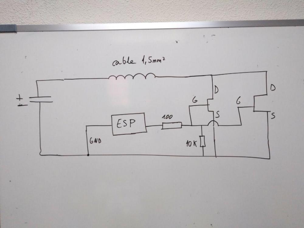

    Tengo 2 bancos de 12V de baterías Tudor usadas (de 430Ah C100 y 340Ah C100), y necesitaba saber el estado real de los mismos.
    Comentándolo con el compañero Gabriel2018, me pasó un esquema y me animó a materializarlo. La idea consiste en descargar el vaso, que debe estar a plena carga, y parar la descarga al llegar a 1,7V, recogiendo datos de la evolución del voltaje y almacenarlos en una base de datos, en mi caso una tabla en phpmyadmin, que está instalada en una Raspberry Pi. Con estos datos podremos hacernos una idea de la capacidad real del vaso
    Empezamos con esto:

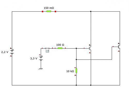

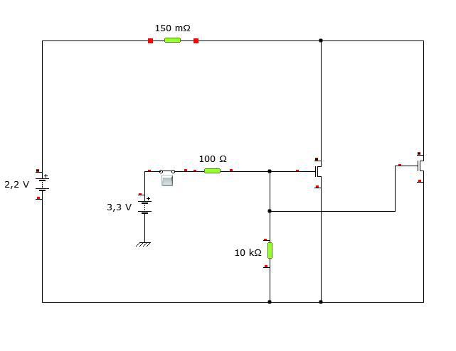

    En este segundo esquema dibuje una resistencia para simular la del cable usado
    Las primeras pruebas consisten en establecer la cantidad de metros de cable de 1,5 mm2 de sección que son necesarios para conseguir una descarga de aproximadamente 20A, conectándolo a los bornes de un vaso. Aquí es conveniente tener una pinza amperimétrica para comprobar la intensidad. Empecé con 10 m. de cable, que fui cortando hasta quedarme con unos 5m.
    Dado que estamos generando bastante calor en el cable, es conveniente eliminar unos 20 cm de camisa en cada extremo e introducir el resto del cable en un recipiente con agua.

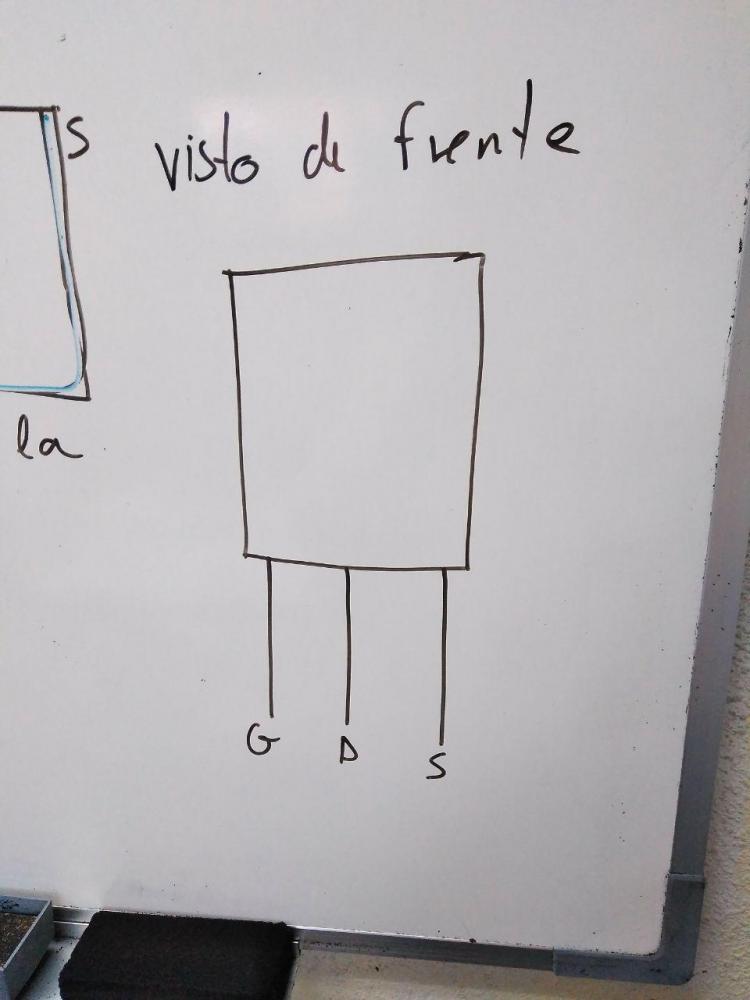

    Mosfet (2 ud.) 039N04L o similar, el MOSFET tiene que ser de tensión umbral máxima de puerta baja (Gate threshold voltaje)
    Aquí podeis ver a que corresponde cada una de las patas del Mosfet

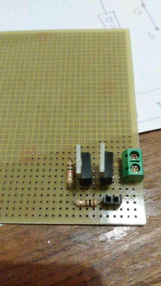

    Compré placa perforada e hice el montaje, si tuviera que repetirlo soldaría los Mosfet en línea para facilitar la colocación de un disipador de aluminio

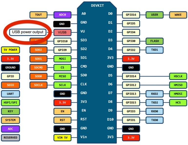

    Este es el pinout del nodeMCU Lolin, he conectado el pin D4 a la patilla G (gate) de los Mosfet a través de la resistencia de 100 Ohm y cualquiera de los pines GND al polo negativo del vaso. Por ultimo, conectaremos el pin A0 (ADC) al polo positivo del vaso, para tener la lectura del voltaje.
    Quedaria conectar la pequeña placa a los bornes del vaso, y tendríamos acabada la parte de hardware.
