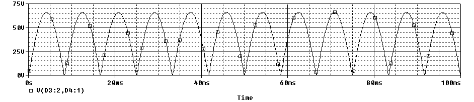

    Cuando tenga tiempo me voy a montar algo que me ronda en la cabeza , barato y fácil de montar para que vaya en una sola dirección : conectar desde la entrada del contador del oligopòlio 3 transformadores de microondas modificados para que conectados en serie entreguen 100 amperios a unos 48 voltios vdc , estos 48 vdc los llevaré hasta un regulador y unas baterías donde también llegaran
    las placas fotovoltaicas , el inversor se encargará de darme 220 ac a toda la instalación , que solo chupará de la red pero nunca entregará ni un vatio a la red . El coste es el cable más un buen puente de diodos de unos 10 euros ...

    Cita Iniciado por espiga02 Ver mensaje
    conectar desde la entrada del contador del oligopòlio 3 transformadores de microondas modificados ...
    Puedes explicar brevemente como funciona ese "truco", por favor
    Por lo que veo solo quieres hacer una fuente ac DC de 220 a 48. Si lo conectas a la entrada del mppt solo rectificando con diodos sin filtro creo que el mppt se va a volver muy loco
    Por lo que he entendido, quiere hacer algo parecido a tu 'apoyo de red' pero conectándolo al regulador en vez de directamente a las baterias.

    Cita Iniciado por Sulfato Ver mensaje
    Esa es la idea que tengo. En youtube hay muchos videos de transformadores de microondas los cuales llevan un cableado bastante bueno para la entrada de 220 ac , solo hay que eliminar la bobina de 2000voltios y en su lugar poner unas vueltas de cable en la que cada vuelta nos daria 0,8 voltios y despues unir a un puente de diodos bien refrigerado para tener vdc . Las fuentes se pueden hacer al voltaje que queramos ...
    Y el rizado todo "pa dentro" ?? Asi hacemos la "digestion" bien.

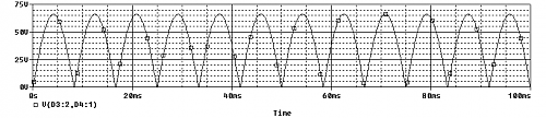

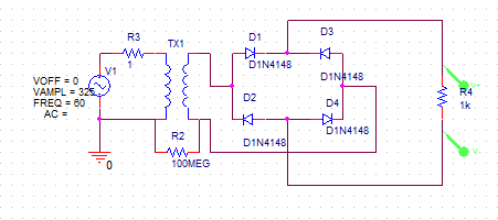

    No se si el hibrido funcionara muy bien metiendole esa señal en la entrada. Aunque bueno con lo lento que es el mppt del hibrido igual si tiene buen filtro de entrada funciona
