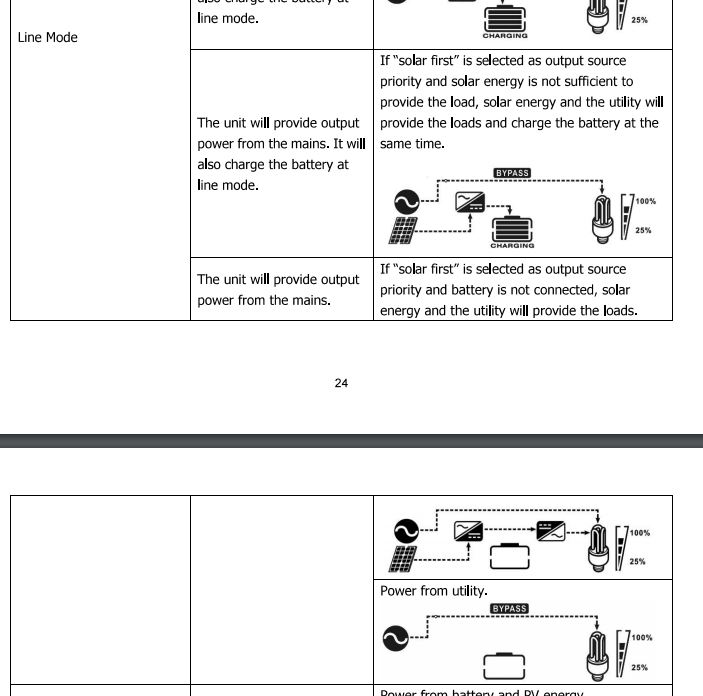

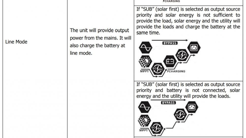

    Predeterminado Re: Axpert VM III, el nuevo hibrido off-grid de Voltronic
    Muy bien pero falta que se puedan conectar en paralelo no?
    El de funcionar sin batería y mezclar con red perfecto.
