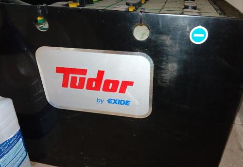

    Aunque el cofre esté rotulado por Tudor, las unidades de 2V no tengo ni idea de qué modelo son, aunque se supone que son de 800Ah C5, no se ve ninguna inscripción en la parte superior y los laterales están ocultos por el cofre.

    Eso sería lo ideal pero no hay modo de saber marca/modelo... si tuviera estos datos, buscaría la ficha técnica en internet...
    No las compré yo sino que ya estaban en la vivienda cuando la adquirimos...
    ¿Por las medidas de la celda, color, etc. se podría encontrar algo?
    ¡Gracias!

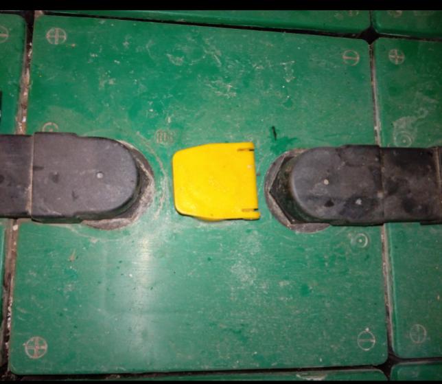

    Pues alguna foto, tal vez ayude, tanto del cofre, como por la parte de arriba de las baterias, ya que no vas a querer sacar una, ja ja
    La depuradora, mientras flotas, muy bien, dale! Pero si no flotas, pues mejor no, claro está.
    Por cierto....vas mirando el agua? Como dices que ya estaban cuando compraste la casa............

    Si claro, voy mirando el agua... sino mal.
    Fotos, aquí van.
    ¿Voltajes de carga en baterías de tracción...?-screenshot_2018-05-30-00-06-48.jpg¿Voltajes de carga en baterías de tracción...?-img_20180530_000539.jpg

    Predeterminado Re: ¿Voltajes de carga en baterías de tracción...?
    Mira la densidad del electrolito cuando acabe la absorción y cuando hagas una ecualización y tendrás una idea del estado de baterías y si el proceso de carga esta bien parametrizado
    Normalmente la Vabs ideal depende del DoD% que se tenga, por eso en tracción el fabricante supone que el DoD% es alto y normalmente pone una valor algo mas alto
