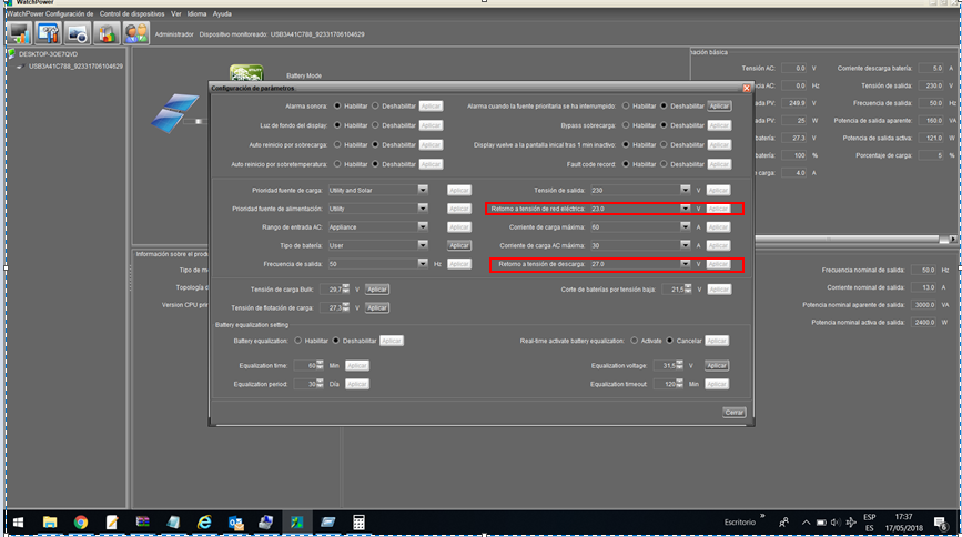

    Hoy he logrado conectar el software para controlarlo, y he cambiado la tensión de carga y de flotación por las que me indica el vendedor... no sé si sería mejor dejarlo como estaba.
    He puesto:
    - tensión de carga (de absorción): 2,48V*12 = 29,7 V
    - tensión de flotación: 2,28*12 = 27,3 V
    - tensión de ecualización: 2,70 V * 12 = 32,4 V... Esta no he podido ponerla.. El máximo que pone el software es 31,5 V.
    ¿Lo veis correcto?
    También he puesto el corte por tensión baja en 21,5 V, mas de lo que me indica el vendedor, pero ¿donde se indica el porcentaje máximo de descarga? Estas baterías dice que tienen 1200 ciclos al 80 %, pero casi prefiero limitarlo al 70 o 60 %...
    Algun otro parámetro no entiendo bien:
    A ver que opinais? No me quiero cargar las baterías a la primera... última pregunta, hago una ecualización ahora al principio o me espero 30 dias?
    Gracias de antemano

    Olvidate del software. No necesitas ningun ordenador para manejar el hibrido. Tiene cuatro maravillosos botones en el frontal con los que manejas todo.
    Y hay que saber que hace cada parametro q sale en el display. Y que valores poner.
    Cada parametro tiene un numero y un valor o valores. Los parametros se modifican con los botones de esta manera:
    1.- pulsa enter mas de 3 segundos
    2.- con up y down iras moviendote por los parametros para verlos.
    3.- cuando llegues a un parametro y lo quieras modificar pulsa enter
    4.- al pulsar enter con up y down podras modificar el parametro
    5.- para grabar el nuevo valor del parametro vuelve a pulsar enter y estaras en el paso 2
    6.- pulsando ESC sales estes donde estes.
    En tu configuracion necesitas tener esto:
    1 UTI
    2 60
    3 APL
    5 USE
    6 LTD
    7 LTD
    9 50 HZ
    10 230V
    11 30A
    12 23V
    13 27V
    16 SNU
    18 BON
    19 ESP
    20 LON
    22 AON
    23 BYD
    25 FEN
    26 29,7V
    27 27,3V
    29 21V
    30 EDS ecu desconectada en automatico
    31 31,5V lo maximo que de
    33 60 tiempo de ecualizacion en minutos. Dependera de si se descargan mucho las baterias.
    34 120
    35 30D
    36 ADS
    Agenciate un densimetro, vale menos de 10 euros. Con el densimetro podras ver el estado real de los vasos. Las baterias que tienes son compactas por lo que cada bateria tiene 6 vasos de 2V. Con bateria cargada la densidad rondara los 1,27 y con la bateria al 50% sobre 1,15 o menos. 1,00 es agua = bateria completamente descargada = muerte prematura. Nunca se debe llegar a este estado de descarga.
    Particularmente las ecus las haria en manual con el parametro 36. Las ecualizaciones hay que hacerlas despues de tener la bateria cargada, o sea en estado de flotacion (led verde sin parpadeos, o sea verde fijo en CHG).
    Agenciate una garrafa de agua destilada de 5 litros. Las baterias nuevas vienen justas de agua para poder transportarlas bien. Seguramente tendras que rellenarlas de agua hasta el nivel marcado.
    El hibrido da una lectura de estado de carga (SOC = State Of Charge) de la bateria un tanto pobre e impreciso. Este hibrido no carga bien las baterias en condiciones cambiantes de insolacion = nubes rapidas constantemente. Por eso veras que dias claros y soleados le cuesta cargar mas rato y dias con nubes y claros cambiantes carga antes de lo normal. No hay solucion a esto. Es un problema de programacion.
    Para saber el SOC con exactitud necesitas un monitor de baterias. Si no te obsesionas con el SOC puedes ir mirando la densidad de las baterias para saber si han cargado bien o mal. El densimetro nunca miente.
    En absorcion las baterias tienen que hervir sin exagerar. En ecualizacion tienen que hervir y calentarse cual paella valenciana.
    Si las baterias no les haces descargas profundas las ecualizaciones pueden ser mas espaciadas en el tiempo. La ecualizacion es una forma de "resetear" los vasos para que no se desigualen. Se desigualan si descargas mucho las baterias.
    Un tema importante del hibrido que tienes. Es un GE, o sea de alto voltaje en DC de placa. De placas te llegaran dos cables, el positivo y negativo. Si hace sol y tocas los terminales (el cobre) de estos cables ESTAS MUERTO. Y no es ninguna broma.
    Has puesto algun "breaker" para cortar el campo solar hacia el hibrido ?? Si apagas el hibrido y no cortas campo solar, vas a freir el hibrido. Sobre todo si lo apagas a las 13 horas y no cortas campo solar.
    No se si me dejo algo mas para meterte miedo....

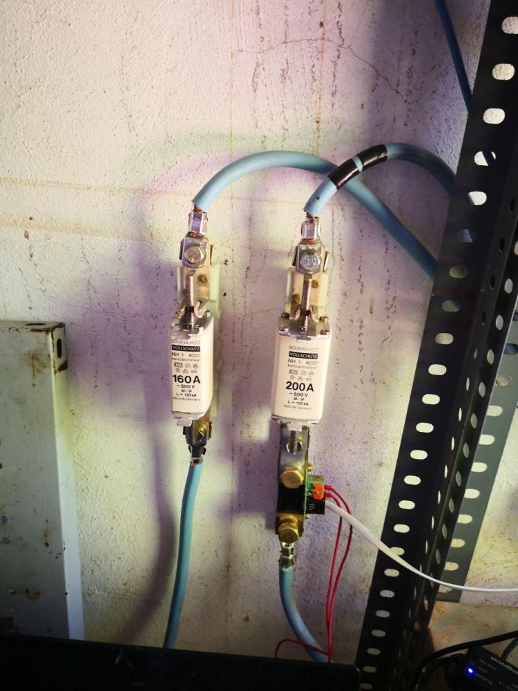

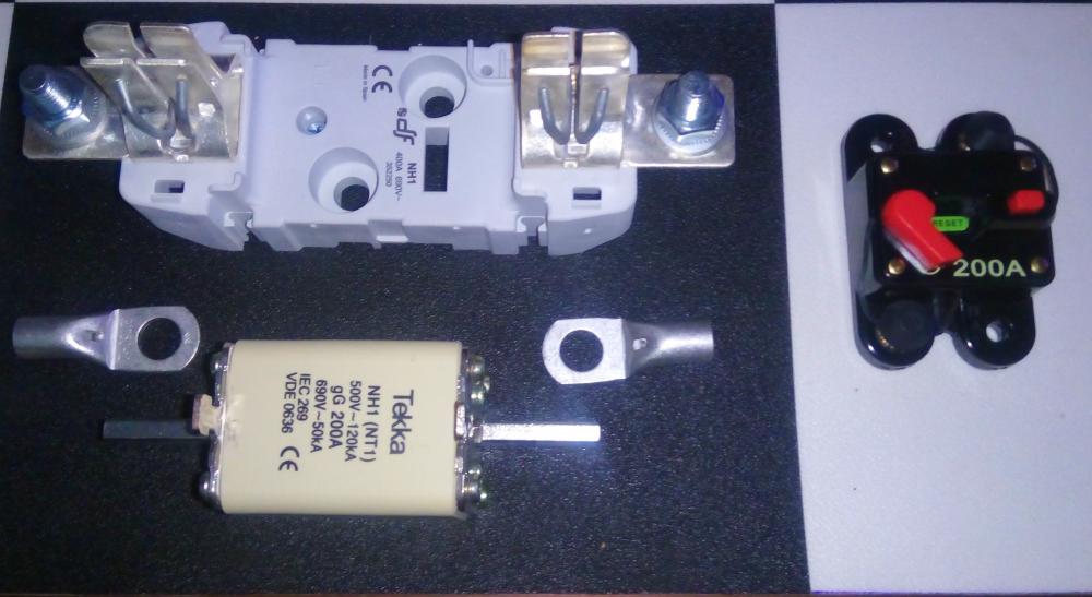

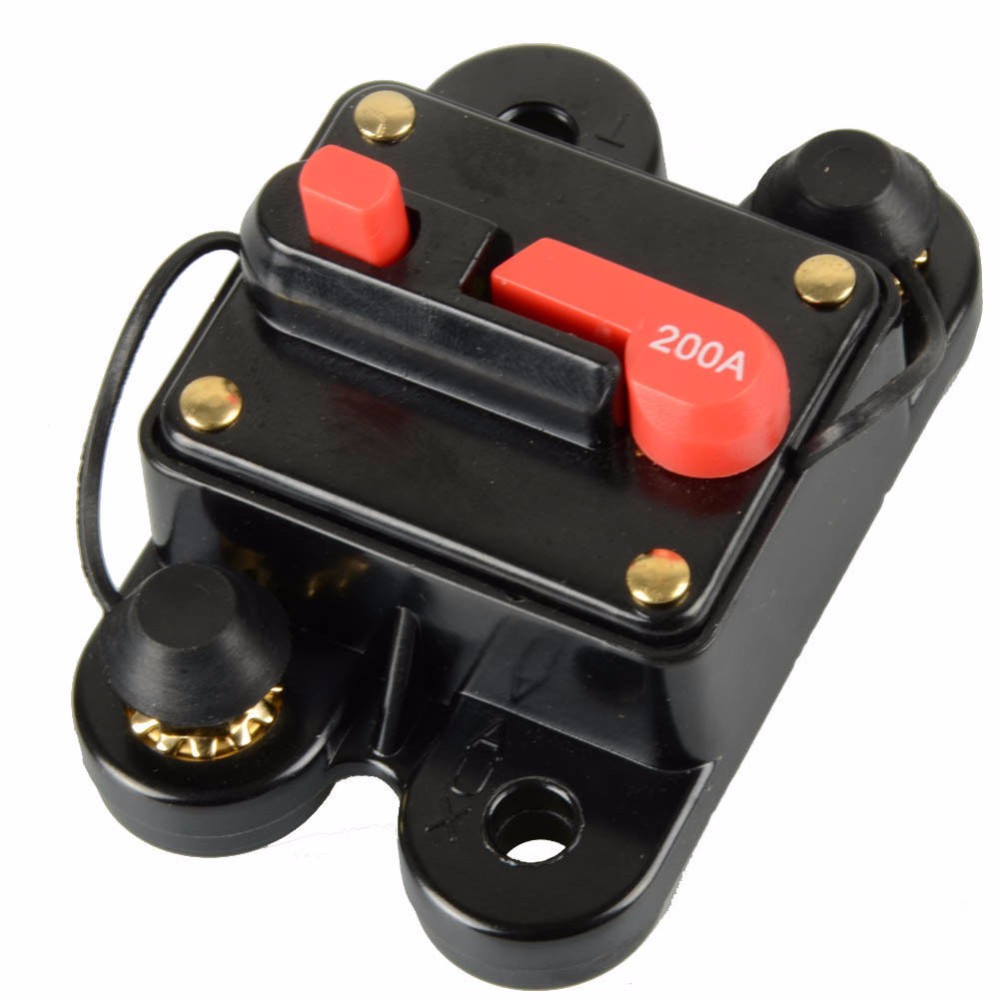

    Ahora vamos a la linea de bateria. Aqui hay que poner o fusibles o seccionadores rearmables. Aqui la tension es mas baja pero la intensidad es grande. El hibrido lleva internamente un fusible creo que de 200A en el negativo. Por lo que yo pondria un seccionador rearmable en el positivo de menos amperaje de salto. Yo creo que de 150A y 50V
    https://store.technosun.com/disyunto...op-ventas.html
    Este ultimo no lo he probado.... yo uso los outback.... me dan mejor rollo:
    https://www.supertiendasolar.es/sola...-DC-125VDC-PNL
    Esta proteccion en linea de baterias es para proteger esa linea. Imaginate una averia en el hibrido en donde la electronica de potencia en 24V se queda cruzada. Pues pueden pasar dos cosas: Si tienes un magneto de esos salta y solo se ha quemado la electronica. Si no hay magnetotermico, pues se quema la electronica y medio hibrido, mas los cables que van a la bateria.
    No se si me explico ??

    Buen tutorial, pero aun hay dudas. tengo este hibrido : Configuración básica Hibrido mppsolar-sin-titulo.jpg
    En el foro dicen de poner un fusible entre bateria e hibrido, yo pondre este :Configuración básica Hibrido mppsolar-htb1dbvkovxxxxbyxxxxq6xxfxxxz.jpg de 200 AP si este actua ¿ se quemara el hibrido ?.

    En el foro dicen de poner un fusible entre bateria e hibrido, yo pondre este :Pulsa en la imagen para verla en tamaño completo
Nombre: HTB1DbvKOVXXXXbYXXXXq6xXFXXXz.jpg
Visitas: 141
Tamaño: 101,2 KB
ID: 18578 de 200 AP si este actua ¿ se quemara el hibrido ?.

    Me parece bien que pongas un fusible, pero pon un fusible del tipo gPV NH de 200A, que sabemos que no va a cortar sino se trata de un cortocircuito.
    Sí por lo que sea, ese fusible que pones, salta cuando el regulador del híbrido está cargando la batería, pues es posible que casque.

    Así le he instalado yo los fusibles al híbrido de mi vecino.
    La idea de poner dos es poder seccionar los dos polos en caso de tener que hacer pruebas o historias con las baterías.

    Aparte de lo que te dicen los compañeros, este fusible de 200A no te sirve (si es de Aliexpress)
    Yo compré unos cuantos de estos fusibles al empezar con la FV, porque me parecían interesantes - pero todos se me quemaron a los pocos días. Otros foreros reportaron lo mismo
    Parece que estos fusibles están pensados para la instalación de radio en un coche, donde las intensidades altas son puntuales y para corto tiempo. Pero en un sistema FV, donde puedes tener 100A durante horas, se queman
    la verdad es que, en tamaño y peso hay mucha diferencia asi que pondre el que me aconsejais NH1, lo pondre en el positivo ya que el hibrido "dicen que tiene uno el el negativo". Aqui las fotos
