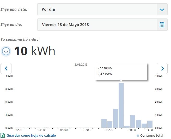

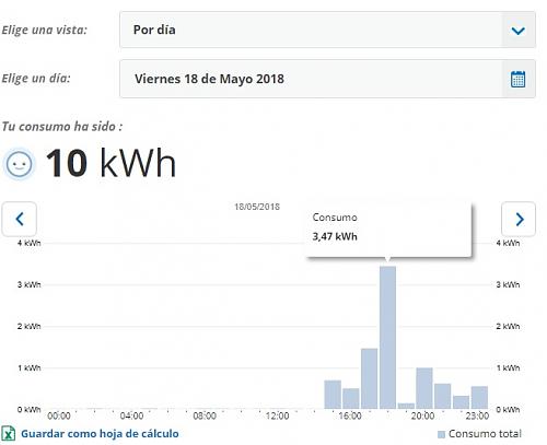

    Gracias Tejota, bueno pongo la gráfica del consumo de la tarde de las pruebas del viernes
    Por otro lado pensando en la instalación del inversor tengo unas dudas. A ver si me podéis orientar.
    Si lo pongo sin baterías donde saco la entrada de AC y la salida?
    Vale un enchufe de la linea o debe de ser del cuadro, en la salida del magnetoternico?
    Mi cuadro es pequeño, si lo tengo que sacar del magnetotermico y este esta en el salón allí no voy a poner el inversor, podría usar el cable de la fase que va al pozo donde esta la nave de aperos donde van a ir las placas?. Como el motor es trifasico, debería tener allí dos fases. Alguna idea.
    Mejor llamar a un electricista?
    Gracias. Un saludo
