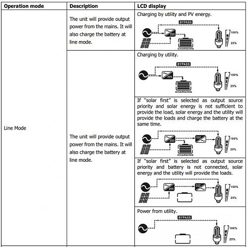

    Según los dibujitos de la página 23 del manual, en "line mode" sí suma FV con red: "... solar energy and the utility will provide the loads and charge battery at the same time"

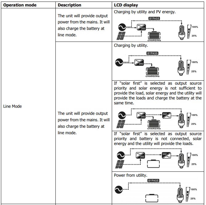

    Gracias pero el caso es que si no tengo baterías no lo haría así pero bueno seria un mal menor pues podría poner dos baterías de coche en serie.
    Sin baterías veo solo las dos ultimas imágenes que podrían valer en caso de balance neto para inyectar, no? en ese caso en donde digo yo que interesaría funcionara los 4000w
    También sabe sumar FV y red, sin batería. Es el penúltimo dibujito de la imágen que has colgado

    No lleva la opción de no verter, o lo mismo nunca vierte solo satisface consumos
    Es lo segundo: Nunca vierte, solo satisface consumo
    Nota: Yo me fío mucho de estos dibujitos en el manual. En el caso del Infini V eran 100% correctos

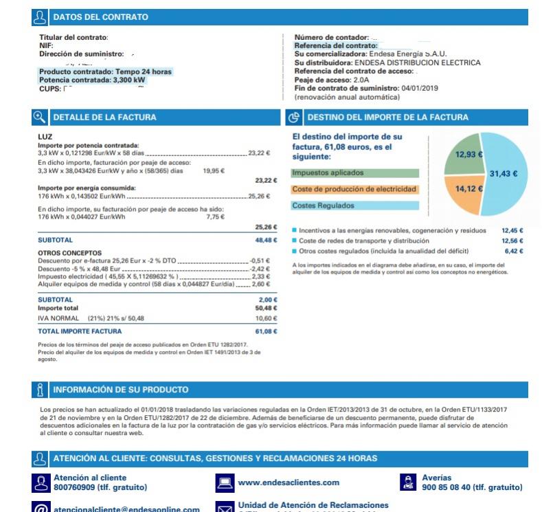

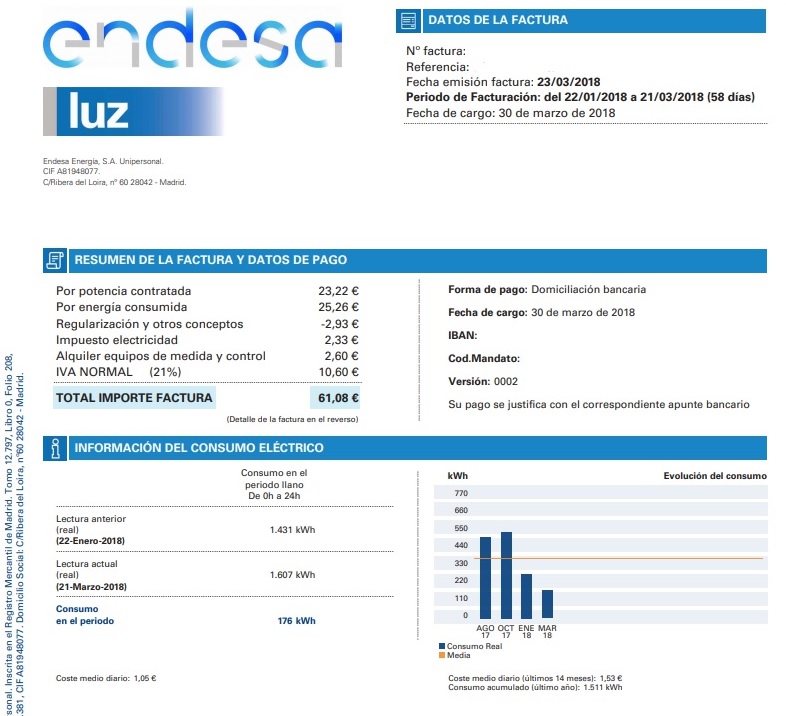

    Perdonad la intromisión, pero veo que tienes trifásica. Si en tu factura aparece el coseno de fi, puede ser que no te interese un aparato de estos, puesto que sólo inyectan activa a la carga.
    Si el consumo mayor es el de la piscina, quizás te interese más una depuradora solar, que en AliExpress o eBay las tienes a buen precio.

    Esta es mi ultima factura pero no leo nada acerca de eso,
    no se si se puede ver eso que me comentas, si no es así, como lo puedo preguntar para estar seguro?

    No aparece nada, supongo que por ser la potencia contratada inferior a 10 kW.

    Viendo el consumo anual, no te recomiendo una FV con red a la vez, ya que vas a tener que pagar por dos lados. Parece que con un par de kW de placas y unos 10 kWh de almacenamiento podrías aislarte de la red.
    Predeterminado Re: EASUN POWER 500Vdc 80A a 24v
    Parece que con un par de kW de placas y unos 10 kWh de almacenamiento podrías aislarte de la red ...
    Es lo que iba a decir: Tu consumo es mínimo! La factura es para 2 meses; el consumo medio en estos 2 meses es de 3kWh/día
    La factura también dice, que tu consumo medio en los últimos 14 meses era de ~4.5kWh/día
    Veo dos opciones:
    (1) Sigues con el consumo tan bajo y te das de baja de Endesa, con una instalación FV pequeña, pero fiable (lo que dice Gabriel)
    (2) Aumentas el consumo medio a ~20kWh/día(!) y pagas lo mismo que ahora, con un buen sistema FV "on-grid"
    Veo dos opciones:
    Pero ten en cuenta que tiene trifásica, un buen FV con conexión no es fácil como ya se ha dicho.
