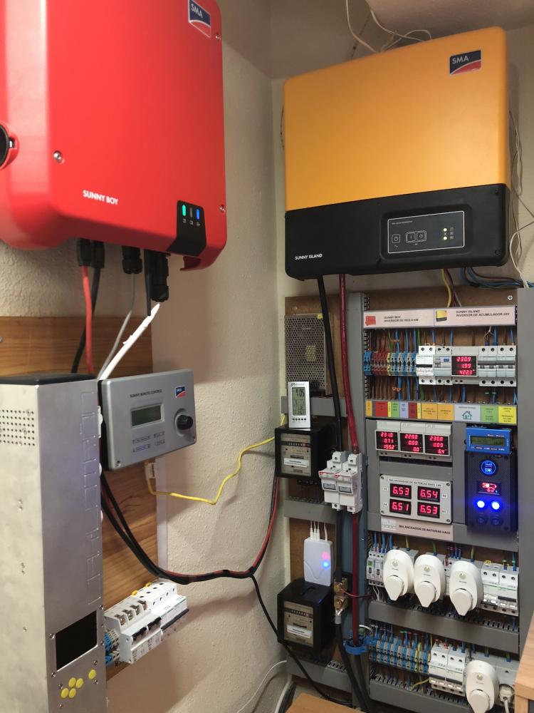

    Mi sistema está compuesto por:
    Generador 2.5 KW
    Acumulador Rolls 8Kw Plomo-Acido. 24v
    Sunny Boy 4.0
    Sunny Island 2224 24v
    Control de excedentes a ACS
    Utilizo la red de Iberdrola como apoyo ( configurada como generador ) MUY pocas veces.
    Con su cableado y protecciones correspondientes.

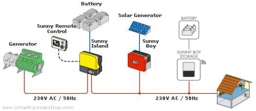

    La cuestión:
    ¿ Se podría incluir el Sunny Boy Storage con una batería LG 400v de 10KW )
    Un saludo, y gracias.

    ¿Podrían funcionar con acople en alterna.? los tres elementos.
    El Sunny Island. Generando la red. (Como cabecera.) Gestionando la red y cargando/descargando acumulador Plomo-Acido.
    El Sunny Boy. (acoplado a la red) Aportando en alterna la potencia de paneles.
    El Sunny Boy Storage. (acoplado a la red) Aportando en alterna potencia solicitada por receptores. (De Acumulador Litio 400v LG 10Kw)
    El Sunny Boy Storage. Cargando desde alterna,(Acumulador Litio 400v LG 10Kw) cuando existan excedentes.
    No encuentro esquemas al respecto, aunque por mi corto entendimiento, ¡ si parece darlo a entender. ¡

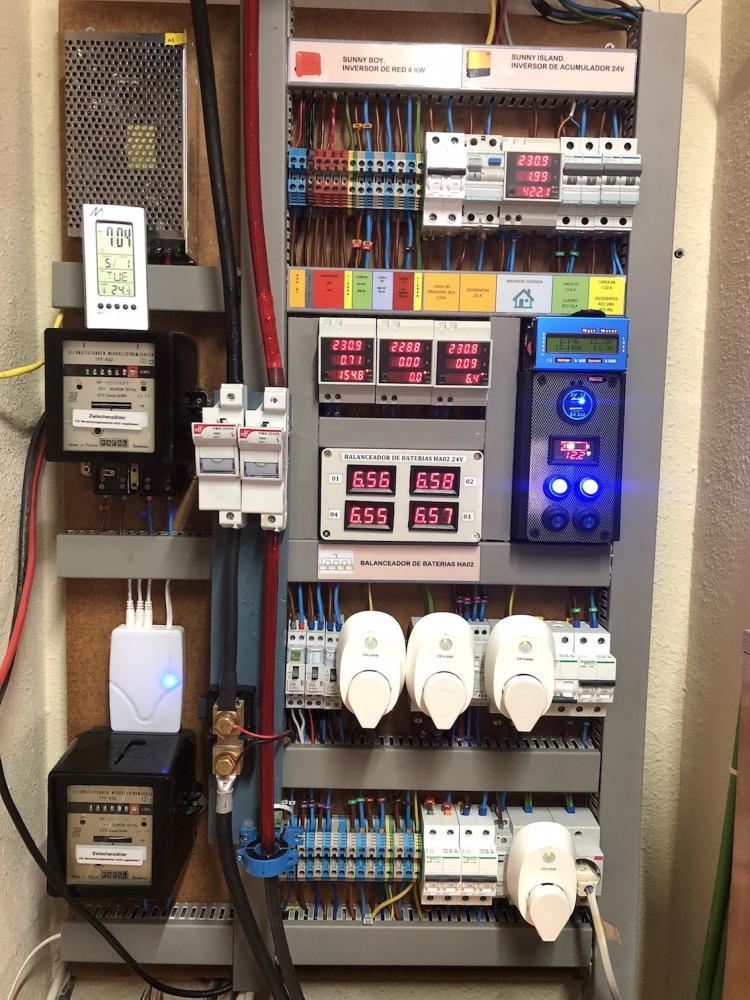

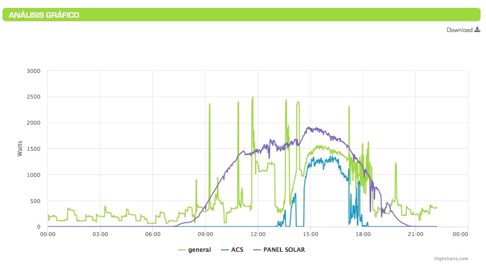

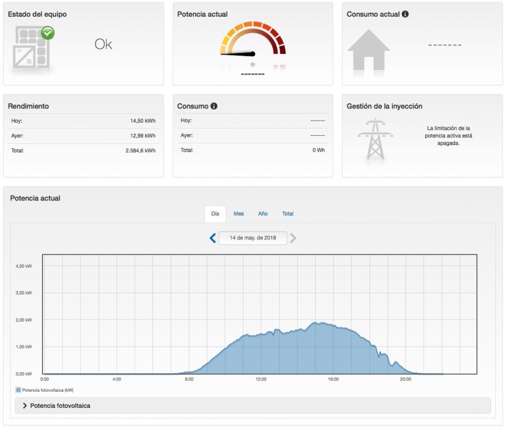

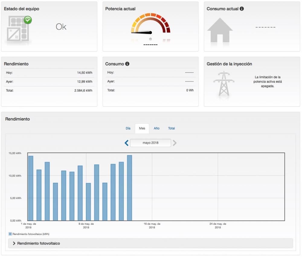

    A fecha de hoy el sistema SIN LG ni Storage, funciona casi sin aporte de red-generador.
    Adjunto imágenes de control, presentación del equipo y cuadro de mando.
    El problema viene en los TRES meses de invierno.
    ¿ Que opinais, El Storage aportaría la carencia de KW al sistema en sincronía con mi sistema ?

    Hola Isileo, enhorabuena por tu instalación, me ha gustado mucho, con muchisimo artefacto para medir.
    Veo que tienes unos 2 kW de placas orientadas al sur, sin sombras.
    Es apreciable el el sunny island y al lado el SB4,0; debajo el carlotron.
    Mucho dispositivo para medir, incluidos los dos contadores de inducción y aquí me surge la primera duda: porqué no te has puesto el sunny energy meter?

    El Cobarde, ¡Hola¡ y como siempre gracias. Aunque yo pensaba que no hablábamos de SMA, sino de Alterna, Acople, Tensión, Potencia de carga, Intensidades. Que éstos no tienen marca. Aunque comprendo que no podéis conocer ni estar familiarizado con las particularidades de todos los equipos.
    Ya tengo la respuesta por parte del departamento de Service SMA.
    "Es posible acoplar en alterna el SB 4.0 a la red generada por el SI2224 configurando el primero en modo aislado."
    Estupendo, y yo lo ratifico puesto que así es como lo tengo.
    "Por otra parte, el Sunny Boy Storage está previsto para funcionamiento en modo autoconsumo con conexión directa a red pública y utilizando o bien un gestor Sunny Home Manager o bien un contador Energy Meter."
    UY¡¡¡¡¡¡¡ Vaya aparato clasista.
    "El uso que Ud. propone para utilizarlo dentro de una red aislada no está contemplado ni probado por lo que ignoramos su comportamiento."
    Aqui entro en conflicto.
    AC IBERDROLA = 230V, 50HZ
    AC SI PRIVADA = 230V, 50HZ
    ¿La incompatibilidad recaerá en que mis voltios tienen menos potencia?, ¿ Serán voltios especiales ?, o será ¿ que la red privada SI es mucho más estable que la pública.?
    ¡ No lo se pero lo que parece claro es que el Storage no está preparado o probado para mi red de 230v, 50hz (estable) pero si para una red pública de 230v, 50Hz ( con caída de tensión del 7%)¡
    Pero..... Si el servicio de SMA así lo dice, que son los profesionales, así será .................
