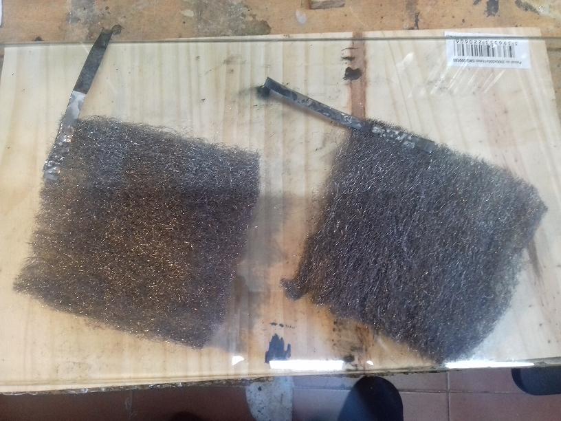

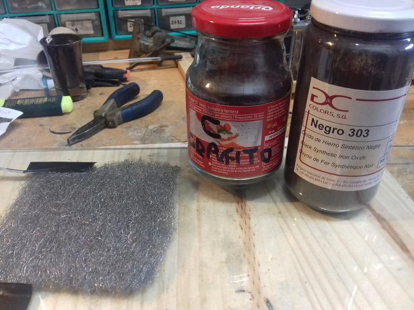

    Esta celda es muy sencilla y rápida de construir y está al alcance de cualquiera. Se trata de lana de acero inoxidable del numero 0. tiene unas laminas de níquel puro de 0,1 mm soldadas por puntos. se impregnaron con oxido de hierro sintético 7g + 3g de grafito en polvo mojados en hidróxido de sodio. la pasta se aplico fácilmente con un pincel. Se adhiere muy bien y homogeneamente.
    El electrodo positivo tiene 7g de óxido de cobre negro + 3 gramos de grafito en polvo aplicada de igual forma.
    Se enrollaron uno sobre otro con cuatro papeles de filtro de café como separadores. Mantenido enrollado con bridas y metido en un frasco. El electrolito es hidróxido de sodio al 15%. De momento esta cargando a una corriente constante de 255 mA. Importante las fibras de la lana están a lo largo de las láminas para que hagan contacto eléctrico con todas. Veremos que capacidad alcanza.

    Sigues inventando baterías innovativas. Me parece que de momento todos tus inventos son a nivel académico o de laboratorio, pero eso ne les quita el ser interesantes. Enhorabuena, Schopen!
