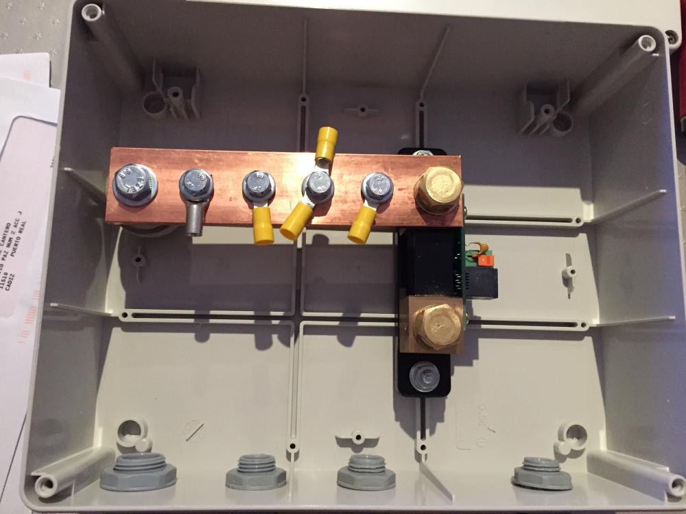

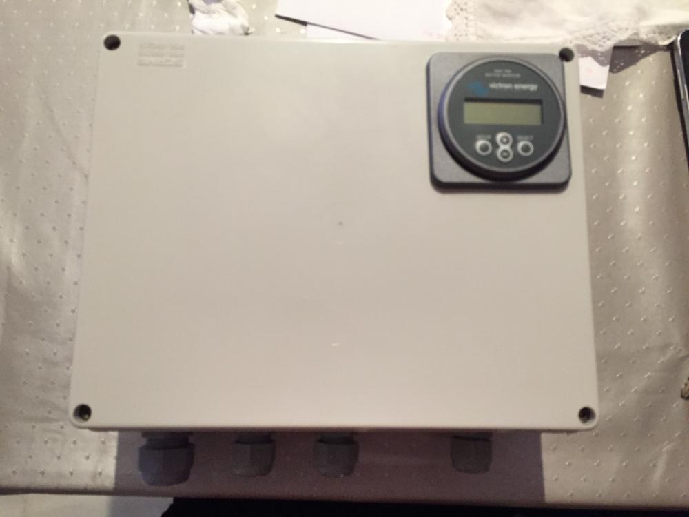

    Buena noches, por fín adquirí el Victron BMV 700. Este fin de semana quiero instalarlo. Os recuerdo un poco lo que tengo instalado. Copio parte de mi email anterior (Tengo una instalación con 2 reguladores, uno, el xantrex c40, maneja 4 placas de 150W, y otro regulador xantrex mppt 60-150 que maneja 6 placas de 250W. En relación de baterías, tengo 12 vasos de 1250Ah. La instalación como sabreis es a 24 V).
    Os adjunto unas fotos de la cajita que he preparado para tenerlo toco recogido.
    Me podéis comentar que parámetros tengo que configurar? Qué datos debo poner?
    Ya os comentaré como ve va.
    Muchas gracias y buenas noches
    Rubén

    El único dato obligatorio que tienes que poner es la capacidad a c20 de tus baterías.
    ago 2013
    massalfassar (valencia)
    569
    Predeterminado Re: Victron BMV 700
    mi consejo es que te leas el manual, no es muy extenso, y esta bien organizado. En muchos parametros dejaras el 'default' , el valor por defecto, a parte de la capacidad de la bat que debe ser a C20, poco mas hay critico. Tambien comenta si quieres usar el
    rele, y si lo vas a hacer por SOC o por V.
    Si tienes dudas pregunta por algun seting especifico, cada uno te comentara su experiencia, pero en global son demasiados para ponerlos en el post. Yo por ejemplo paso de las alarmas, uso el SOC para que cambia al 60% y que reconecte al 65%, y tambien por tension, pero solo un par de voltios por encima de la tension minima del inversor (cada inversor tiene una diferente).
    Ya comentaras, pero 'aprovecha' un par de horas para la lectura del manual, it is a must.
    Un consejo, el shunt deberia estar muy cerca de las baterias, a veces la intensidad es muy alta, y una distancia corta es de agradecer, yo lo tengo atornillado directamente a la bateria con una escuadra de aluminio (mejor de cobre , pero no tengo), hay que minimizar las perdidas (joule).
