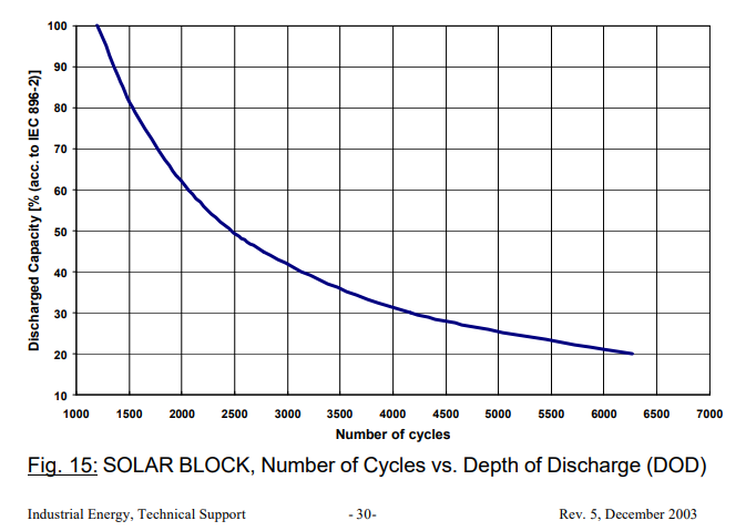

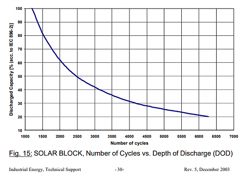

    Tras mucho buscar he dado con estas barerias de reconocido nombre y con multitud de datos.
    Sonnenschein SOLAR BLOCK SB6/330A / 330Ah
    PRECIO unos 265€ con IVA y portes en atersa.shop
    1200 ciclos al 60%
    3000 ciclos al 40%
    Son de GEL con lo que no hace falta mantenimiento.
    Permite equaliciones
    2 años de garantía
    260Ah a C10
    280Ah a C20
    330AH a C100
    C100[/h]http://img.en25.com/Web/MPowerAustra...ook_Part_2.pdf
    A ver que os parece, aunque creo que con ser GEL las descartais, pero mirar relación calidad precio están bien.
    Alguien tiene experienza con la marca y/o estas baterias?
    PD: Pesa 47Kg, yo por no normal en bateria a mas peso mas durabilidad y potencia....
    La marca Sonnenschein es de las buenas
    Pero como ya dices: No recomiendo baterías de gel (ni selladas, ni AGM) para FV estacionaria
    Lo que me extraña, es que digas que se pueden ecualizar. No suele ser el caso, con baterías de gel

    Mira el manual adjunto..... si no he entendido mal pone equalizaciones
    Pagina 25

    Es un poco raro, porque ponen "tecnologia gel" y VLRA.
    Por lo de ecualizar, ponen 2,4v por vaso, es decir 14,4v para bateria de 12v o 28,8v (baterias de 24v). (y menos de 12 horas)
    flotacion tiene que ser 13,8v como las A500.
