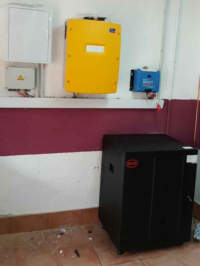

    Hay un compañero montando una BYD en el grupo del Soul EV pero creo que no pretende cargar mucho el coche por las noches.
Nombre: IMG-20180413-WA0022_1.jpg
Visitas: 202
Tamaño: 78,5 KB
    Esa bateria BYD B-BOX pro de 13,8kWh es la que quiero montar. Con esa capacidad no da para cargar el coche eléctrico, pero de sobras para el consumo nocturno doméstico.
    Interesante configuración de equipos con un SunnyIsland y un regulador de carga Victron, aunque la monitorización online del conjunto no debe ser posible.

    Hola Sunvolt,
    mi configuracion es correcta, solo que uno al principio era un pardillo, y a la bateria de traccion de 1200 ciclos al 80% le pedia DOD del 40-45% y eso no le gustaba , luego le pedi menos del 30% de DOD pero ya era tarde, murieron en acto de servicio. Ahora tengo unas baterias de litio del tipo Powerwall DIY de unos 15Kwh y estoy encantado.
    El tema del inversor es otro, yo creo que nunca le pedi mas de 4kw, y el inversor era de 6kw (un Rich Electric), y los consumos normales raramente superaban los 2kw (a excepcion de cuando entraba la encimera), y ha durado menos de 3 años. Segun el SAT es posible porque tenia demasiada suciedad interna (el equipo esta en una caseta en la terraza y algo de polvo recibe).
    Asi que igual he tenido mala suerte con el inversor, pero lo de las baterias lo considero dentro de lo normal.
    PERO si aunque ya sabes que es anti economico, decides hacer la instalacion, adelante, el dinero es para satisfacer ilusiones (entre otras cosas).
    Best regards.
