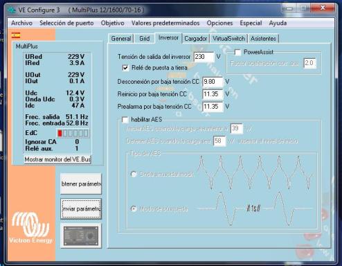

    Consulta el manual en el apartado "Ajustes del dipswitch" -> Ahorro de energía (AES: automatic Economy Switch) lo mediante la seleccion del switch (DS6), te adjunto una captura de pantalla de como se ve entrado por sw mediante el VEConfigure que la pestaña referente al 'Inversor', en este caso un MultiPlus 12/1600 no tiene habilitado el AES con lo que no hay ahorro de energia, el ahorro de energia lo hace bien modificando la forma de onda de salida cuando no advierte carga bien deformando la senoide o sacando un solo ciclo de senoide cada un segundo esa forma de salida no es suficiente para alimentar en standby la circuiteria de control de ciertos electrodomesticos por lo que no trabajan bien, en el caso de los frigorificos con termostato mecanico no hay problema ya que no hay nada en standby y el frigo arranca por el contacto mecanico del termostato, en los que llevan termostaro electronico su escaso consumo en standby no es suficiente para desactivar el ahorro de energia en el inversor y el termostato electronico no puede funcionar a no ser que otro elemento de consumo lo active.
    Nombre:  screenhunter1926.jpg
Visitas: 264
Tamaño: 35,7 KB
    es una pena que las graficas de la salida de la onda no se vean apenas al no estar seleccionado AES.

    Gracias por vuestras respuestas. Parece que el multiplus 3000/24v no tiene Dip Switch o al menos no esta a la vista, y mirandolo a traves del VEconfigurer he comprobado que el AES esta desactivado, asi que no debe ser eso.
    Me he fijado que al encender el inversor estando la nevera enchufada marca brevemente un consumo de 700 watios aprox y 22 amperios (todo esto a traves del VEconfigurer) luego se dispara el ventilador del inversor durante unos 5 segundos y corta en seco el paso de corriente, bajando 30-40 watios y 2 amperios aprox. Estoy muy perdido...
