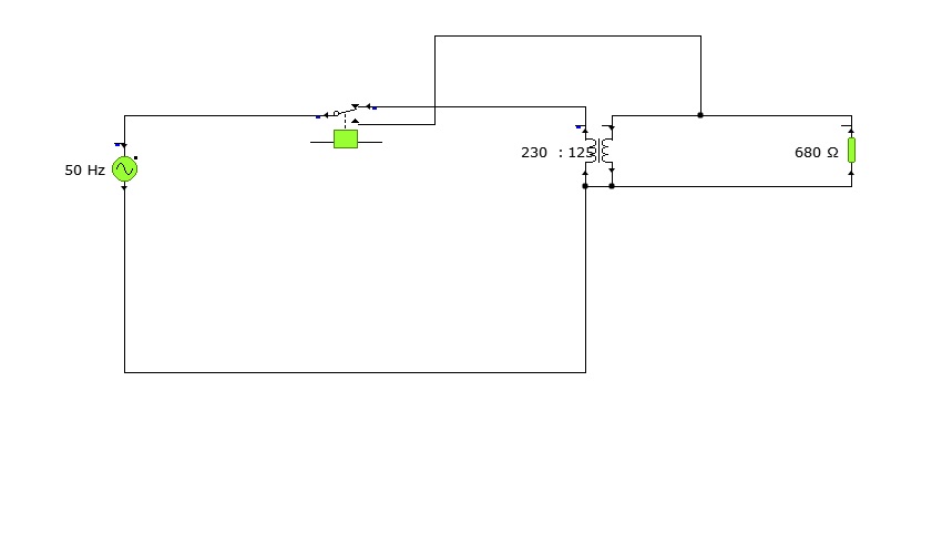

    El esquema es este
    Con un temporizador así, te podría valer:
    https://adajusa.es/bloques-de-contac...riangulo-.html
    Como soporta 10 A, te sirve también como contactor. En cuanto al transformador, pues cualquiera que tengas de más de 500 VA, de 230-125

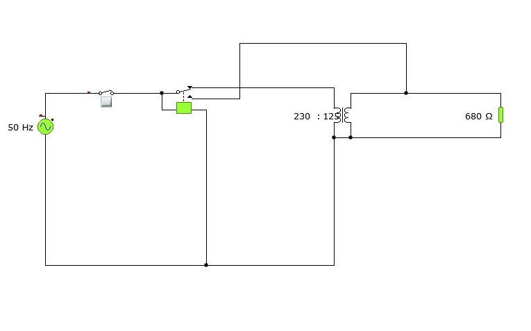

    Aquí ya con el interruptor
