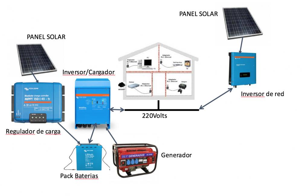

    Hola buenos dias.
    Me interesa saber si puedo utilizar el AXPERT PF1 como inversor de red.
    Explico:
    Tengo un familiar que tiene una instalación aislada funcional, y quería ampliarla pero el regulador solar no le permite mas placas.
    Puedo poner 2 o 4 placas de 300w y un AXPERT PF1? conectado a cualquier enchufe de la casa? y que funcione como inversor de red?
    Tendrá algún problema con la instalación actual ??? incompatibilidades? pueden funcionar en conjunto?
    Saludos y gracias.

    Parece que te haces un lio tremendo. A ver si consigo aclarar cosas ...
    Cita Iniciado por walterleonardo Ver mensaje
    No! El Axpert es un híbrido de aislado que no puede inyectar a red y no sirve como inversor de red
    Esto no tiene nada que ver con un inversor de red! En un sistema FV aislado no hay nada de red! A la corriente AC que genera un inversor de aislada no se le puede conectar ni un inversor de red ni un híbrido Axpert!
    Puedo poner 2 o 4 placas de 300w y un AXPERT PF1? conectado a cualquier enchufe de la casa? y que funcione como inversor de red? Tendrá algún problema con la instalación actual ??? incompatibilidades? pueden funcionar en conjunto?
    Si he contado bien, son 5 preguntas. Y la respuesta es 5 veces "NO!"
    Parece que lo que quiere tu familiar, es muy sencillo. No necesita ni un inversor de red ni un híbrido Axpert PF1!
    Si entiendo bien, tu familiar tiene un sistema FV en aislada: Placas + regulador + batería + inversor
    Lo que quiere, es ampliar en placa, pero el regulador ya está al límite
    Si es tal como digo, la solución es muy fácil: Tu familiar necesita otro regulador en paralelo al existente, conectado a la misma batería y las placas adicionales conectadas al regulador nuevo. Esto es todo!

    Muchas gracias por la respuesta.
    Entonces según entiendo, la unica solucion es poner un regulador en paralelo... Entonces en una aislada no se puede poner un inversor de red con otro array de paneles, para que ayude en el consumo de día??? y dejar a la instalación actual para que solo cargue las placas... y que funcione solo de noche, cuando el inversor de red no funcione?
    No me interesa inyectar a la red, solo me interesa generar 220 desde los paneles... y así alimentar los consumos con esto... dejando a la instalación aislada para que cuide de baterias y alimente por la noche.
    Me estas diciendo que la imagen no es posible?

    claro q puedes, con inversores en red
    Predeterminado Re: Inversor de red en una aislada
    Exactamente! No es posible!
    - Si son dos inversores de aislada (por ejemplo, el Victron y un híbrido), no se pueden sincronizar**, es decir, sus ondas AC no están en fase ---> la suma puede llegar a picos de 440V ...
    - Si el segundo inversor es de red, tampoco funciona. Cuando intentaría inyectar corriente AC al Victron, éste se quemaría ...
    **: Hay modelos de inversores de aislada que sí saben sincronizar entre si y pueden paralelizarse. Por ejemplo, dos híbridos Axpert mismo modelo, con el mismo firmware y con dos "placas en paralelo", pueden conectarse en paralelo

    Esas cosas sólo las hacen los inversores"ricos"...
    Exactamente. Los inversores del tipo SMA, que cuestan muchos eurones ...

    Muchas gracias por las aclaraciones, ya entiendo mejor. Y voy a ir por un inversor de red SMA o un Frunios supongo. Escucho consejos y recomendaciones, si saben de alguno que funcione y que no sea muy caro. :-)
    Como inversor cargador tengo el Multiplus 3000/48
    Y voy a ir por un inversor de red SMA o un Frunios supongo. Escucho consejos y recomendaciones ...
    Por qué quieres invertir tanto, si tu familiar tiene una aislada funcional, como dices?
    Con un regulador adicional bastaría - y funcionaría bien
    Si necesitas más potencia de inversor, creo que se pueden conectar dos Victron Multiplus en paralelo
    O pones otro inversor de aislada (p.e. un Axpert PF1), que alimente una línea independiente del Multiplus

    VICTRON ENERGY BLUESOLAR GRID INVERTER 5000
    Busca eso.

    Ese inversor Grid de Victron no existe hace ya años.
    Por otro lado claro que es posible hacer ese esquema pero con un inversor de tipo Victron, SMA, Ingeteam o Schneider, pero no con un Voltronic Axpert. Para algo así tienes la gama Infiny.
    Por otro lado claro que es posible hacer ese esquema pero con un inversor de tipo Victron, SMA, Ingeteam o Schneider ...
    Lo que dije en mi post #7:

    Mira a ver si se siguen vendiendo los de Eltek Valerie, yo los he visto en redes de ese tipo y funcionaban bien y tenían buen precio.
    Sigo sin entender por qué comprar inversores caros, si con otro regulador en paralelo se consigue lo deseado ...
    Gabriel 2018 Invitado
    Pues porque se puede duplicar la potencia de inversión, en horas de sol, con una eficiencia muy alta.
    Piensa el camino que recorre la corriente con un regulador. De las placas, con MPPT, primero transformar a tensión de baterías, luego transformar a tensión del Bus y luego invertir.
    Hablamos de una eficiencia de conversión de 0.94 vs. 0.98? Poniendo una sola placa más, se compensa
