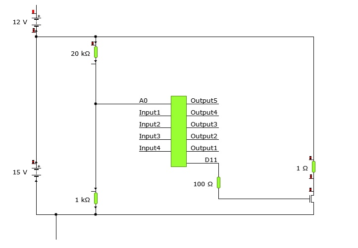

    Buenas tardes de nuevo, el problema que tengo es que mis dos baterias de gel victron 220 ah estan totalmente descompensadas cuando estan cargando.
    La 1 bateria, la más antigua, con 3 años, en fase absorción la he visto en 15.3v y la segunda bateria, con dos años, no sube de 13.6v.
    Aunque tengo un balanceador de baterias conectado, éste no hace milagros y mi preocupación es que las baterias estan dentro de la casa y me preocupa que la que sube a 15.3v o asi pueda explotar o no se...
    Tengo un aparato (inflador de colchonetas) que funciona a 12v conectado a esta bateria y cuando la veo a 15v lo enchufo y rapidamente baja hasta 13.6v mientras la otra bateria la subo a 14.4v, pero claro no estoy siempre en la casa y no puedo hacer esto todos los dias.
    Mi pregunta es si hay algun relé o algo que pueda conectar a esta bateria para cuando suba a cierto voltaje se conecte una carga de 12v conectada a esta bateria (alguna bombilla a 12v, etc...) para que no suba a tanto voltaje.
    Muchas gracias.

    En tu lugar lo que haría sería colocar una carga a la batería que mayor tensión tiene, con cabeza claro.
    Con un Arduino o similar, cuando la tensión de la batería pase de la de absorción, aumentas el ciclo de trabajo del transistor.
    Con eso debes conseguir un equilibrio sencillo. Si quieres, puedes aprovechar esa resistencia para calentar agua, por ejemplo con algo así:

    Es bastante sencillo. Un Arduino, una resistencia de 100 Ohm para encender y apagar el transistor y la carga que consideres.

    ... colocar una carga a la batería que mayor tensión tiene ... Con un Arduino o similar, cuando la tensión de la batería pase de la de absorción, aumentas el ciclo de trabajo del transistor. Con eso debes conseguir un equilibrio sencillo
    Es una buena solución, porque al bajar la tensión de una batería, automáticamente sube la otra:
    - Ahora son 15.3V (mucho) y 13.6V (poco), que suman los 28.9V que el regulador impone
    - Después podrían ser 14.6V (bien) y 14.3V (bien), que también suman los 28.9V
    Como transistor te sirve uno de estos; no hace falta disipador
    También necesitas un sensor de tensión, para que el Arduino vea la tensión de la batería
    Por ejemplo este: https://www.aliexpress.com/item/orig...851155810.html
    En total, todos los componentes necesarios te costarán menos de 10 euros

    Un divisor de tensión, una resistencia de 1 K y otra de 20 K y utilizar la referencia interna de Arduino. No vayas a hacer como el trabajo ese de los bolivianos, que rula por ahí...

    Gabriel 2018 Invitado
    Predeterminado Re: Sobre descompensación de baterias....ayuda
    Este es el esquema. El encendido y apagado del Mosfet no es de lo más rápido, pero para conmutar a 500 Hz 10 o 15 A, a lo sumo, suficiente.
    El día que toque ecualizar, cambias la tensión objetivo a 15,5 V, o lo que sea, y listo, aunque creo que son de gel.
    Lo suyo sería ponerle un sensorcito de temperatura a la batería y compensar la tensión de absorción, aunque eso ya es más secundario.

    Ya que te pones...que pille tambien la tension de la otra bateria para que actue en comparacion con ambos valores
    Un comparador con referencia comun en el punto de union de las dos baterias y que compare las tensiones de ambas, y en base al valor tension resultante, cuando la tension de la bateria que actualmente se viene quedando alta, "chopear" al transistor recortando/ampliando el tiempo de conduccion de manera que ponga en paralelo con la bateria que actualmente se queda alta la resistencia como propone Gabriel, tendria que estar condicionado a que el campo solar este produciendo para evitar posibles conexiones de la resistencia cuando no haya produccion para evitar perdidas de energia en la bateria que va mas alta cuando no haya posibilidad de cargarlas.
    Seria como un balanceador "ladron" ya que esa energia no la recuperaria sobre la bateria con menor ternsion.

    No no.... yo nunca he dicho que se ponga en paralelo las baterías
    Lo único que comentaba es que si pones un arduino para monitorizar una batería, con muy poco mas puedes monitorizar las dos baterías, es decir tener Vbat1 y Vbat2 y con ambos valores actuar en consecuencia
    Como idea a bote pronto, sin analizar mucho..... ya que se pone una resistencia controlada por el arduino...... pues se podría poner entre el polo + de la Batería "donante" y el polo + de la batería "receptora" (que a la vez seria el polo - de la batería donante) y que el algoritmo busque que ambas Vbat sean iguales
    Pero vamos que supongo que esto es una solución menos eficiente que un balanceador, creo que ya tienes puesto uno, y que no "puede" con la descompensación....¿que características técnicas tiene?
