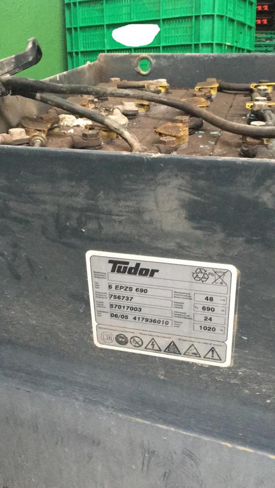

    Buenas tardes y gracias a todos por vuestra ayuda.
    Ayer me mandaron una foto de las baterias, estan esperando que vaya a recogerlas.
    Es la primera vez que voy a tener en mi mano este tipo de baterias y por lo que veo en la foto parece que estan muy mal no?
    Como procederiais vosotros? lo unico que me han podido decir es que las han tenido que cambiar, no saben el motivo, y que me la puedo llevar.
    Efectivamente, la foto demuestra que estas baterías no se han cuidado exteriormente. Pero este aspecto es habitual en baterías de tracción, no significa que están mal de capacidad. Posiblemente una buena limpieza las rejuvenece ...
    Para saber su estado de salud, tienes que medir la densidad (estando en flotación) y si puedes hacer un descarga fuerte, como dice Gabriel 2018, mejor que mejor
    No puedo leer la pegatina técnica en la foto, pero parecen ser de 690Ah (a C10?)

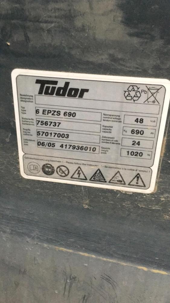

    pues cogeré 12 vasos y los pondré a cargar y cuando estén en flotación medir densidad y les enchufar la depuradora d la piscina que es d 1 cv a ver....

    Acabo de ver que el año de producción es 2005 - es decir, ya tienen sus años, esas baterías
    Si te decides, mejor coges 14 o 15 vasos, por si alguno falla
