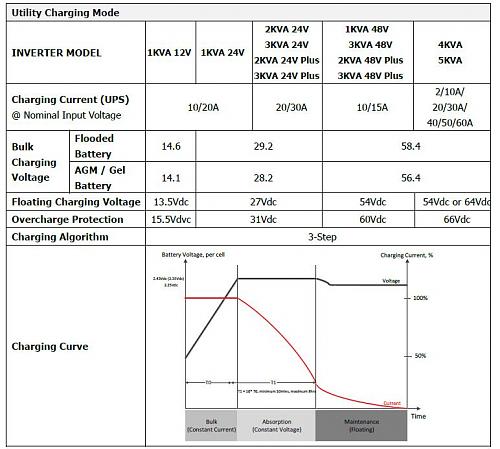

    Predeterminado 5000W PF1.0 MPPT 80A 48V
    5000W PF1.0 MPPT 80A 48V es el mismo modelo que este 5000VA PF1 MPPT 80A 48V
    este modelo ecualiza las baterías o es otro (engaño)
    Predeterminado Re: 5000W PF1.0 MPPT 80A 48V
    Cita Iniciado por juanjo57 Ver mensaje
    5000W PF1.0 MPPT 80A 48V es el mismo modelo que este 5000VA PF1 MPPT 80A 48V ... ecualiza las baterías o es otro (engaño)
    Ya te había dicho que son los modelos nuevos, los que tienen PF1 (power factor 1.0). Pero eres tú, quien tiene que ir con cuidado, para elegir el modelo que quieres, con corte por sobretensión a 66V y con ecualización hasta 62V o 64V
    Lo que no te puedo decir, es si lo que pone un vendedor en su anuncio, es cierto o mentira
    Desde luego, los datos de la tabla que cuelgas no cuadran. La "charging curve" es la de los modelos antiguos, que no cargaban bien a la batería. Y poner que "Floating Charging Voltage" (tensión de flotación) es de "54Vdc or 64Vdc" es una barbaridad. Si acaso la ecualización puede ser a 64V, pero jamás la flotación
    Si has sacado esta gráfica del manual del hibrido PF1, es que Voltronic no ha actualizado bien este manual
    El_cobarde como bien dices este modelo si ecualiza lo e consultado y mea confirmado gracias
