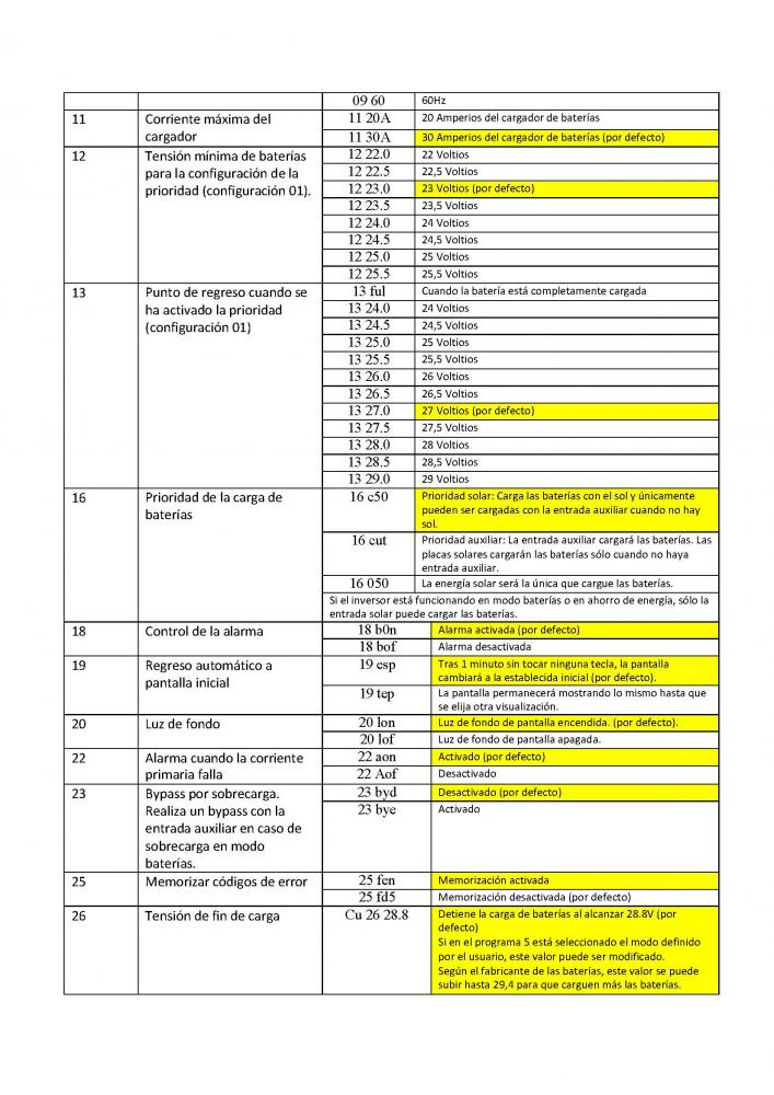

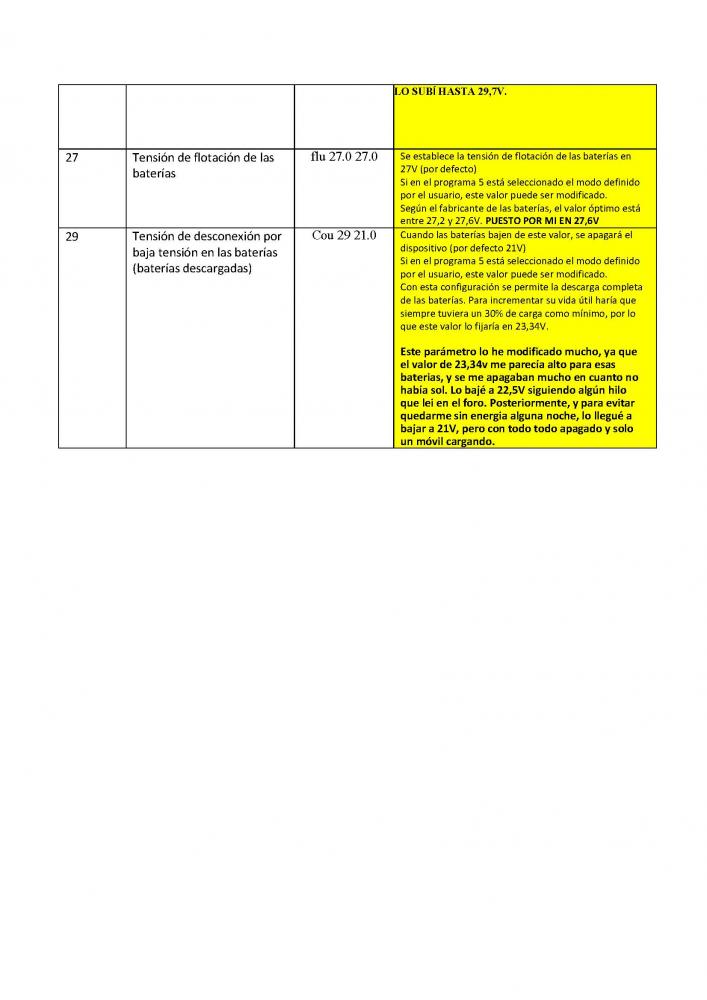

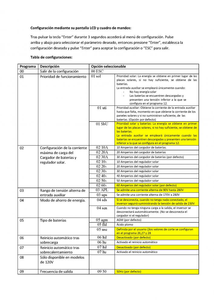

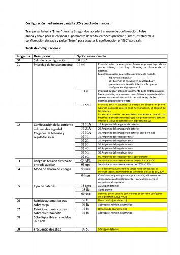

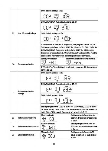

    EL Híbrido cuenta con un menú de 36 opciones de configuración, de las cuales solo se configuraron en el montaje original las 29 primeras. Las restantes, que corresponden a los menús de ecualización y mantenimiento de la bateria, no las configurarón, y lo hice yo, seguramente mal, cuando las descubrí.
    De las 29 primeras opciones, también modifiqué, y también seguramente mal, algunos de los parámetros de las mismas, en lo relativo a tensiones, y descargas. A continuación os pongo un cuadro con la configuración actual que tiene el híbrido en las primeras 29 opciones:
    Ayuda para configurar híbrido 2424MSXE - 3KVA/2400w - 24V/60A-hibrido_pagina_1.jpgAyuda para configurar híbrido 2424MSXE - 3KVA/2400w - 24V/60A-hibrido_pagina_2.jpgAyuda para configurar híbrido 2424MSXE - 3KVA/2400w - 24V/60A-hibrido_pagina_3.jpg

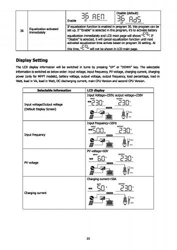

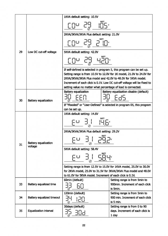

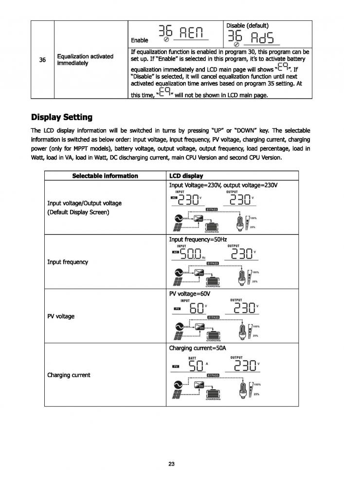

    Las otras 7 opciones, son las relativas a la ecualización y mantenimiento de las baterias, y que configuré yo malamente. son estas (en inglés)
    Ayuda para configurar híbrido 2424MSXE - 3KVA/2400w - 24V/60A-pip-hse_mse-manual-pf1.0-.pdf_pagina_24.jpgAyuda para configurar híbrido 2424MSXE - 3KVA/2400w - 24V/60A-pip-hse_mse-manual-pf1.0-.pdf_pagina_25.jpg
    Aqui podeis consultar o descargar el manual (en ingles)

    Gracias por tu aporte. Pues en realidad, para calcular el consumo, lo hago con el propio híbrido. Piensa que hay muy poquitas cosas. Con todo todo apagado, y solo el híbrido encendido, pues por ejemplo, enciendo la bomba de agua, me voy al híbrido y veo en la pantalla lo que chupa.
    El híbrido en si mismo, según el manual, consume por debajo de 25w, en realidad he comprobado que consume unos 15w de media, oscila entre 10w y 20w, asi que no tengo mas que restar esos 15w del híbrido y ya tengo el consumo real del aparato que esté usando.
    Siempre puedo desconectar la iluminación de la pantalla del híbrido, algún w suelto ahorraría....
    El nivel de carga de las baterias, pues solo tengo el híbrido y un voltímetro. El híbrido suele darme niveles algo inferiores al voltímetro, pero no hay demasiada diferencia.
