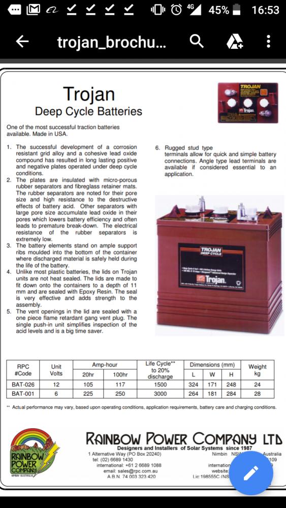

    Volviendo a las Trojan, me sonaba algo así:Comportamiento raro de una Trojan T-105-screenshot_20180527-165321.jpg
    3000 ciclos al 20% de descarga, 600 ciclos.
    No parece que te hayan salido malas.
  10. #135
    Predeterminado Re: Comportamiento raro de una Trojan T-105
    Volviendo a las Trojan, me sonaba algo así: ... 3000 ciclos al 20% de descarga, 600 ciclos
    Bueno, éstas son de la serie Deep Cycle. La BAT-001 se parece a la T-105, en cuanto a tensión, capacidad y peso - pero no sé si también en cuanto a ciclos de vida. De todas formas, 600 ciclos totales - esto es lo que han durado las mías
    Eso parece - quizá esperaba demasiado ...
    Y qué piensas de la resistencia interna de una batería de automoción de 50Ah, que digo en mi post #133 ?

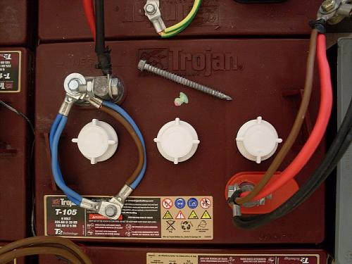

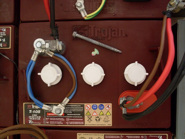

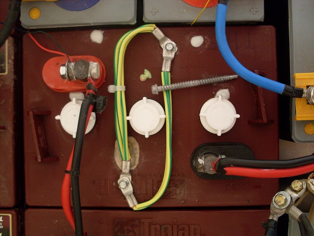

    Predeterminado Re: Como cortocicuitar una celda de una Trojan T-105
    Hoy he tenido que matar a la celda central de una de mis Trojan T-105 ... R.I.P.
    No he podido hacer fotos, pero más tarde haré unas y las colgaré aquí, para que os podáis hacer una idea de como ha quedado
    Aquí vienen las fotos de las celdas cortocircuitadas, que os había prometido
    La primera muestra la conexión entre los dos puentes en la celda central de una T-105; la segunda foto es de la celda con polo negativo cortocircuitada, de otra T-105. Como muestra, en cada fotos se ve un tornillo de los que he empleado para llegar al puente
    Para cada celda he empleado 4 cables de 6mm² en paralelo (es lo que tenía a mano)
    . . . . . . . . . . . . . . Comportamiento raro de una Trojan T-105-celda_muerta_1.jpg . . . . . . . . . . Comportamiento raro de una Trojan T-105-celda_muerta_2.jpg
  25. #150
    Sulfato Invitado
    . . . . . . . . . . . . . . Pulsa en la imagen para verla en tamaño completo
Nombre: Celda_muerta_1.jpg
Visitas: 153
Tamaño: 138,8 KB
ID: 18503 . . . . . . . . . . Pulsa en la imagen para verla en tamaño completo
Nombre: Celda_muerta_2.jpg
Visitas: 138
Tamaño: 143,7 KB
    Unas preguntas, más que todo como curiosidad:
    No las tienes muy juntas ?
    Has pensado en espaciarlas algo para que pueda circular algo el aire entre ellas, incluyendo elevarlas del suelo con algun palet de madera o algo parecido ?
    El sensor de temperatura, lo tienes colocado en una de las monoblock que estan hacia el centro o hacia el exterior ?
