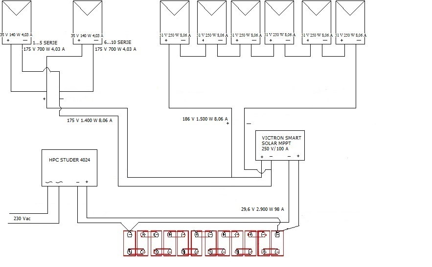

    Predeterminado conectar 2 strings de paneles, con 2 reguladores a un banco de 12 baterias (6+6) y un inversor a 24 V
    [FONT=Verdana]Buenas noches:
    Os propongo un tema que hasta ahora no he visto en ninguna parte y se trata de lo siguiente:
    Una instalación, con 1 string de 10 módulos de 140 W/34,84 Vmp/4,03 A Imp, conectados en paralelo y a un regulador PWM Morning Star 45A. Otro string de 6 módulos de 250 W/31 Vmp/8,06 A Imp, conectados en serie-paralelo (93 V/12,06 A), a un maximizador Victron Blue solar 150 V/70 A y los 2 reguladores, a un banco de baterias de 12 vasos (24 V) y un inversor/cargador HP Studer 4024/24 de 4400 W. (2 reguladores que se llevan mal...).
    Pero la imaginación y la escasez de recursos económicos, lleva a plantear los siguiente:
    Sin modificar (añadir o quitar) módulos, reconectar el string de módulos de 250 W todos en serie (186 V/8,06 A) y un nuevo maximizador Victron Smart solar 250 V/60 A, a 6 vasos de los 12 de las baterias. Reconectar el string de 10 módulos, haciendo 2 strings de 5 módulos en serie (unos 175 V/4,03 A) y a su vez, conectados en paralelo (175 V/8,12 A), a otro Victron Smart solar 250/60 A y éste, a su vez, a los 6 vasos restantes de baterias. De manera que al ser 2 maximizadores idénticos, realicen la carga de sus respectivos bancos de baterias, lo más exactamente iguales en lo posible.
    Por último, el inversor/cargador, conectado a los 2 bancos de baterias en serie, es decir, a 24 V.
    También está la opción de instalar 1 solo Victron Smart solar 250 V/100 A para todos los módulos, pero está justo en el límite de potencia del campo de paneles (2.900 W a 24 V).
    Y, por último, la opción más barata (obviamente la peor), que es dejarlo tal cual está, sin modificar nada.
    ¿Qué os parece?.
    Perdón!! He cometido un error. La potencia fv máxima que soporta el Smart solar a 12 V es de 860 W, por lo que no se puede considerar para el diseño de la instalación, ya que cada string tiene 1.400 y 1.500 W respectívamente y además el Morning Star es de 60 A no de 45. Aún así, a ver qué otras opciones proponéis.
    Miniaturas adjuntadas Miniaturas adjuntadas conectar 2 strings de paneles, con 2 reguladores a un banco de 12 baterias (6+6) y un inversor a 24 V-esquema-smart-solar-250v-100a.jpg

    Predeterminado Re: conectar 2 strings de paneles, con 2 reguladores a un banco de 12 baterias (6+6) y un inversor a 24 V
    Cita Iniciado por clavijas Ver mensaje
    Y, por último, la opción más barata (obviamente la peor), que es dejarlo tal cual está, sin modificar nada. ¿Qué os parece?
    Yo no diría, que dejarlo tal cual está, sería la opción peor. El regulador Victron Bluesolar 150/70 es de los MPPT buenos; y el Morning Star de 60A es un PWM bueno. La conexión de placas también es correcta: Las 10 placas de 140Wp con Vmp=34.8V (72 células) todas en paralelo al PWM, entregan Imax=40A (hasta ~1100W reales). Las 6 placas de 250Wp con Vmp=31V (60 células) van en dos strings de 3 placas seriadas al MPPT (hasta ~1300W reales). Todo correcto!
    Tu cosecha media puede ser de ~10kWh/día en verano y ~6kWh/día en invierno. Si esto te basta para vuestro consumo, no tienes que cambiar nada
    Importante: Cambiando el Morning Star PWM por un regulador MPPT, no mejoras casi nada. Con estas placas, un PWM bueno rinde casi igual que un MPPT bueno (ver este hilo)
    Dices que "los reguladores se llevan mal". Por qué lo dices? Creo que si configuras al Victron MPPT como "Master" (con las tensiones de carga recomendadas) y el Morning Star PWM como "Slave" (con las tensiones de carga ~0.2V reducidas), deberían entenderse bien
    Realmente no le veo la ventaja, si sustituyes estos reguladores por dos MPPT Victron Smart Solar. Y menos entiendo tu idea de conectar cada regulador a solo 6 vasos (12V) - no mejoraría nada, al contrario
    Los reguladores Victron Smart Solar son buenos, sin duda, pero los que tienes ahora también lo son
    Si realmente tienes algún problema de poca cosecha, más bien creo que se debe a cableado y conectores
    No es que funcione mal, sino que quiero que el rendimiento sea el mejor que pueda obtener variando, si es preciso, la configuración actual. Y me hace pensar que esos 2 reguladores trabajando en común no es la mejor opción, por las diferencias técnicas que hay entre ellos. No he podido hacer aún, los tests que me hubiera gustado, para dilucidar si puede ser que el rendimiento global de la instalación es mejorable.
    ... me hace pensar que esos 2 reguladores trabajando en común no es la mejor opción, por las diferencias técnicas que hay entre ellos
    Si configuras tus dos reguladores como lo he puesto en mi post #2, rendirán bien
