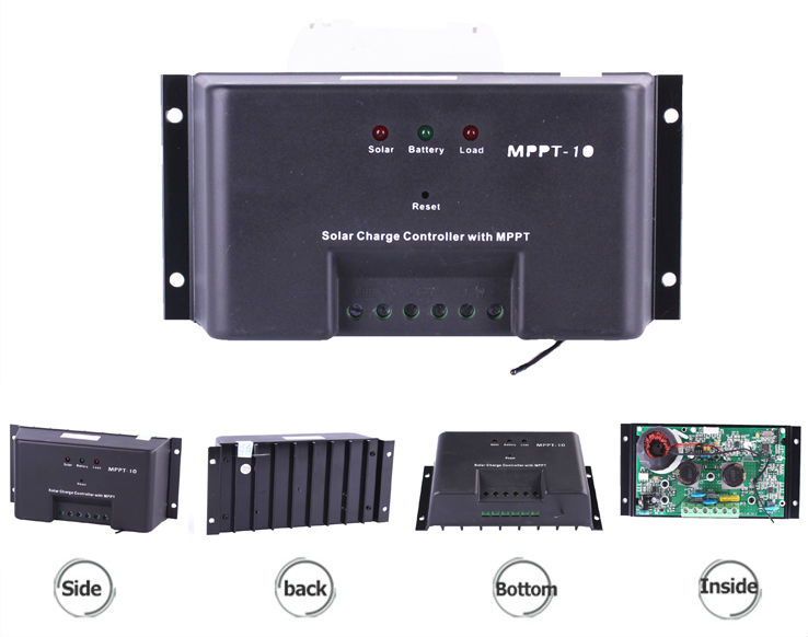

    Reactivo este hilo antiguo, porque sigo pensando que los reguladores "MPPT falsos" podrían ser algo más que "PWM malos"
    Creo que los reguladores MPPT "falsos" sí tienen algo como un convertidor DC-DC, pero poco eficaz, con la limitación de que la tensión de entrada (la de FV) no puede ser muy superior a la tensión de salida (la de batería)
    Por ejemplo: Miremos a un regulador "MPPT falso" que admita hasta 48V en entrada, para batería de 24V
    Si las placas FV entregan 300W a 40V al regulador y la batería es de 24V ...
    ... Un regulador PWM aprovecharía solo 300W * 24/40 = 180W, aproximadamente
    ... Un regulador MPPT "falso" aprovecharía los 300W, convirtiendo los 40V DC en entrada a 24V DC en salida
    Si la tensión de entrada FV sería superior a 48V, por ejemplo 72V, no tengo ni idea de lo que haría el regulador MPPT "falso", posiblemente saldría "fumata negra" ??
    Para ilustrar un poco lo que quiero decir, pongo dos ejemplos de anuncios de "MPPT falsos"
    Ejemplo 1: https://www.aliexpress.com/item/LHLL...693077407.html
    Obviamente, se trata de un regulador PWM sencillo, pero el vendedor lo ofrece como MPPT - un claro ejemplo de engaño
    Nada parece ser MPPT, ni en los datos técnicos del regulador ni en las fotos ...
    Ejemplo 2: https://www.aliexpress.com/item/Sola...347834543.html
    Este regulador parece más sofisticado, con función MPPT, pero solo admite hasta 46V de entrada FV (con batería de 24V)
    Me parece especialmente interesantes este texto:
    The most important feature of this controller is intelligent tracking input voltage from solar panel, which could let solar panel always working at Maximum Power Point of V-A curve. Compared with normal solar charge controller, this MPPT controller could increase 10%-30% electrical power using efficiency from solar panel
    ... y esta foto de las tripas (la imagen de la derecha, con bobina): . . . . Qué hacen los reguladores MPPT "falsos" ?-mppt.jpg
    Algún comentario?

    Predeterminado Re: Qué hacen los reguladores MPPT "falsos" ?
    Pues así a primera vista pues si que sera un MPPT "real", y no solo la pegatina. Y pongo entre comillas lo de "real" por lo que dices, que solo trabaja con voltajes bajos de panel, lo cual elimina una de las ventajas de un MPPT real. Y el supuesto beneficio o mayor producción que pueda obtener por el MPPT, seguro que lo pierde en las conversiones, por lo que la ventaja con respecto a un PWM normal debe ser en el mejor de los casos mínima.
    Por muy poco más de ese precio tienes MPPT reales, con voltajes de entrada de 100v-150v. Yo no me complicaría la vida. Para algo pequeñito sin pretensiones, uno PWM sencillote que puedas programar los voltajes de bulk/float. Y para algo mayor ya un mppt serio.

    Totalmente de acuerdo, mmonge. No pienso ni remotamente comprar un MPPT de estos "falsos". Solo quiero entender mejor lo que son estos "MPPT falsos" y como es posible que se anuncien tanto tiempo, sin que nadie proteste ...
    Aunque, pensándolo bien, un MPPT falso como el del segundo ejemplo, podría ser interesante en casos concretos. Por ejemplo, si tienes 360Wp en dos placas de 72 células y batería de 24V, en un momento dado, Vmp podría ser de 33V y la tensión de batería 25V. Pongamos que el regulador tenga una eficiencia de conversión del 95%. En esta situación ...
    ... un regulador PWM daría 10A a 25V, es decir 250W
    ... el regulador MPPT "falso", con un 5% de pérdidas, daría 10A a 31V, es decir 310W (un 24% más que el PWM)
