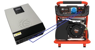

    Predeterminado Re: Necesito ayuda inversor axpert y generador genergy
    Nombre:  foro.jpg
Visitas: 1247
Tamaño: 18,8 KB
    A ver si con este dibujo te ayudo.
    Y desde el menu 12 y 13 pones los voltajes desde los cuales, el motor, para, o el motor arranca.
    Luego si quieres te explico lo del enchufe.

    A la respuesta de la foto a dónde van los cables en el inversor

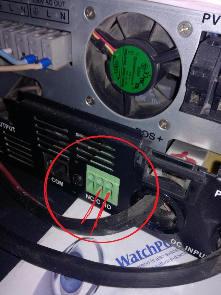

    Tambien tienes que poner los 3 contactos de arriba del motor, al suministro electrico o la bateria se irá descargando poco a poco.
    El boton tecla en auto, para que arranque de forma auto, al igual que la llave.
    El_cobarde.
    El enchufe lo puede conectar a la salida de su inversor, la que proporciona 220v para el enchufe y mediante un relé conectado a este enchufe...abre y cierra los contactos manualmente.
    Si no me confundo en algo, claro. Y siempre que disponga de "wifi", aunque esto ultimo........lo puedo solucionar yo ja ja.
    El_cobarde.
