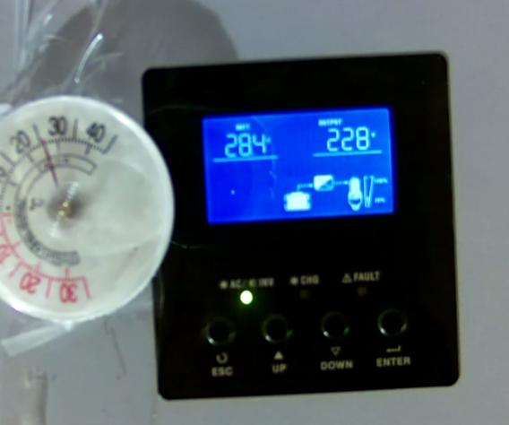

    Predeterminado Re: Necesito ayuda inversor axpert y generador genergy
    Nuestro inversor. En este momento, cargando las baterias con cargador externo.
    Evidentemente, el inversor, la parte del hibrido que se encarga de coger la tension de la bateria y transformarla en AC sigue en marcha. Sinó, lo pocos equipos que tenemos trabajando a 220v.... se apagaria.
    Me estoy liando yo mismo o no entiendo tu razonamiento? Siempre con buen rollo, claro.
    PD: Hay que ignorar el termometro de ultimo modelo de la foto. Está patentado, ja ja.
    Nuestro inversor. En este momento, cargando las baterias con cargador externo. Evidentemente, el inversor ... sigue en marcha
    A ver si nos ponemos de acuerdo - siempre con buen rollo, claro
    (1) Lo que tú nos enseñas, es la situación en la que cargas a la batería con un cargador externo (no el del híbrido), mientras el inversor del híbrido sigue abasteciendo la casa, chupando de batería. El generador no está conectado al híbrido y claro - el inversor del híbrido sigue funcionando, hasta que la tensión de batería baje al valor de corte
    (2) Lo que yo digo, es que se conecta el regulador al híbrido, que para algo tiene la entrada AC. En aislada su configura el parámetro #01 del hibrido a "Uti", que significa "utility first". Con esta configuración, siempre que el híbrido detecta tensión en la entrada AC, es decir, cuando el generador está en marcha, desconecta el inversor y hace el bypass a la AC del generador. El inversor queda libre para ser usado como cargador de batería, si se desea. Claro que no estás obligado a usarlo; puedes usar cualquier cargador externo - pero el inversor del híbrido seguirá inactivado
    A este segundo caso me refiero
