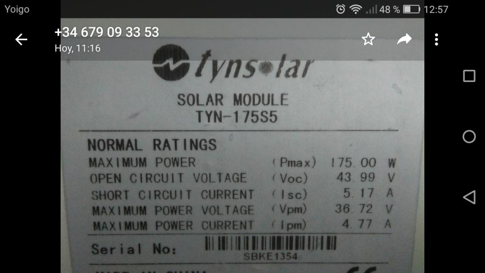

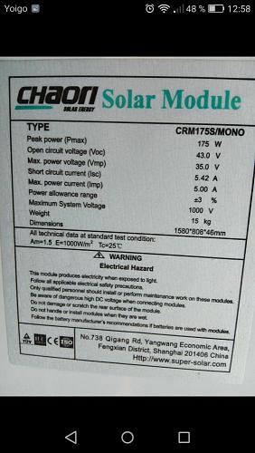

    Hola
    tengo duda sobre compatiblidad de placas solares.Diferenres Placas Solares-screenshot_2018-02-05-12-57-48.jpgDiferenres Placas Solares-screenshot_2018-02-05-12-58-25.jpg

    Para ponerlas en serie o en paralelo?

    Predeterminado Re: Diferenres Placas Solares
    Parecen ser de 72 celulas ambas. Las puedes poner en paralelo sin dudarlo.
    si son 72cel. y en paralelo
    me entro duda viendo diferentes voltajes (1V diferencia)
    Gabriel 2018 Invitado
    en paralelo a un regulador PWM perfectamente, puedes ponerlas. Y en serie a un MPPT casi también
