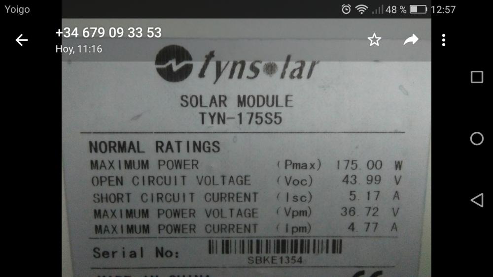

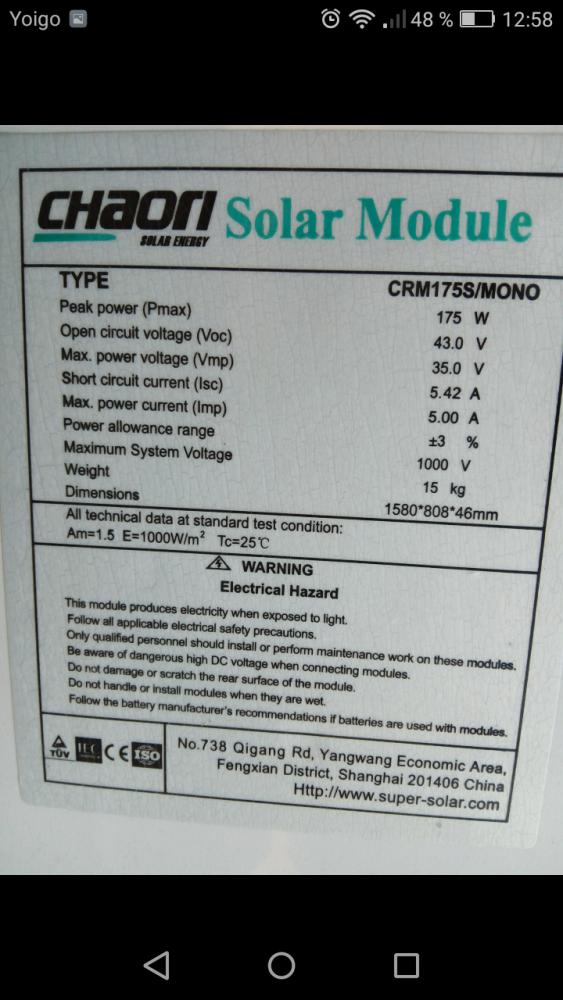

tengo duda sobre compatiblidad de placas solares.Archivo adjunto 17869Archivo adjunto 17870

Para ponerlas en serie o en paralelo?
Parecen ser de 72 celulas ambas. Las puedes poner en paralelo sin dudarlo.
si son 72cel. y en paralelo
me entro duda viendo diferentes voltajes (1V diferencia)
en paralelo a un regulador PWM perfectamente, puedes ponerlas. Y en serie a un MPPT casi también
gracias por resolver mi duda
