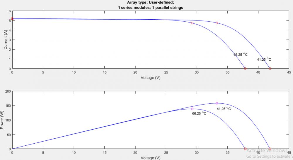

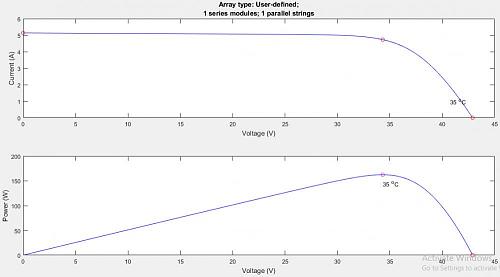

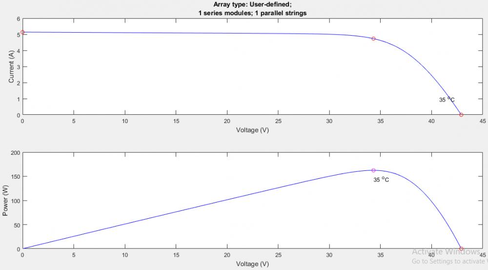

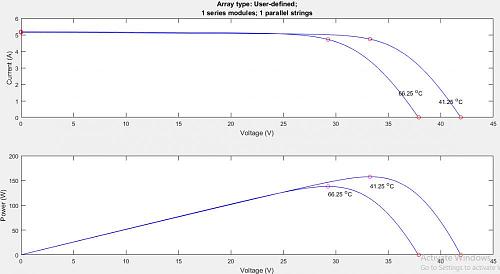

    No tengo ese panel en la base de datos pero la verdad que en el datasheet esta absolutamente todo. Como no me has dado mas datos cogo el primero del datasheet i lo calculo igual, a 10 i a 35 i radiacion 1000. Vabs es la tension de absorcion de las baterias trojan para calcular el punto de pwm para hacer absorcion.
    A 10:
    Vmmp 33.24 P157.5W
    Vabs 29.64 P147.6W
    Eficiencia 93.71
    A 35:
    Vmmp 29.35 P138W
    Vabs 29.64 P137.8W
    Eficiencia 100
    En este caso han sido mucho mejores los resultados. Pero han sido al reves, con calor se ha comportado mejor que con frio. Evidentemente va a depender de las caracteristicas del panel, de las tensiones de la bateria i de la climatologia. Acertar tension mpp con tension de la bateria es suerte, quedarte cerca es puede pasar, pero como te vayas lejos la eficiencia se va al hoyo como en el caso anterior. Cambia el panel, cambia la tecnologia de la bateria, cambia de absorcion a flotacion o ecualizacion cambia la climatologia i el mpp se te va. Con controlador mppt nunca lo pierdes.
    En este caso los puntos de trabajo se han quedado a la izquierda del mpp, en el caso anterior se quedaron a la derecha donde la eficiencia cae muchisimo mas rapido.
    Si la gente esta interesada podria hacer una herramienta que te sacara todos estos graficos.
    Miniaturas adjuntadas Miniaturas adjuntadas Potencia disponible de placas-10.jpg

    A ver, todos sabemos que el MPPT cuando rinde algo más es con frío...
    Por eso decía que en Verano la diferencia es de "0".
    Te falta por restar al MPPT la eficiencia de la conversión.

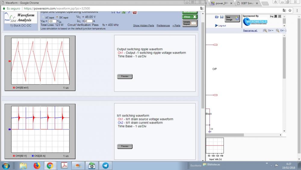

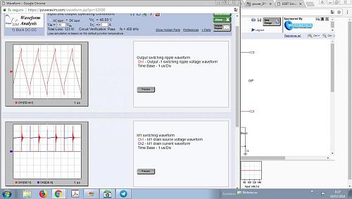

    De verdad que dices cosas muy raras...He simulado un buck, con una tensión de entrada de 100 V y una I de 40 A de salida a 48 V y me salen dos mosfet así:
    Simulated Value Rated Value Rated Factor Result Message
    Vpk 196.1 V 200 V 1 Pass
    Irms 20.96 A 352 A 0.8 Pass
    Ipk 50.67 A 88 A 0.8 Pass
    Pd 8.616 W 300 W 0.7 Pass
    Tj 100 °C 175 °C 0.8 Pass
    Var 196.1 V 200 V 1 Pass
    At fs = 400 k Hz
    M1 -- Per each component

    Con que has simulado eso, pon aqui el programa que lo quiero simular yo. A veces mas vale una retirada a tiempo. No te metas mas en el fango.

    https://poweresim.com/ Creo que te va a venir bien...

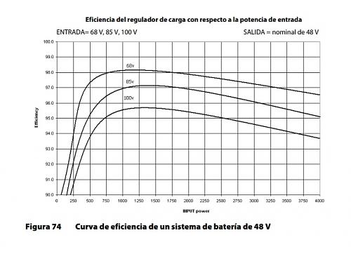

    Pues la página la veo bastante seria, patrocinada por Infineon...Potencia disponible de placas-infin.jpg

    Vamos a ver, yo no dudo que tu vayas a hacer un MPPT más eficiente que el FM80, pero el resto de los mortales, los que no sabemos hacernos uno tan eficiente, como mucho podríamos comprar uno bueno. Aquí está su eficiencia. Ahora me dirás qué rinde más en Verano...Potencia disponible de placas-fm.jpg
