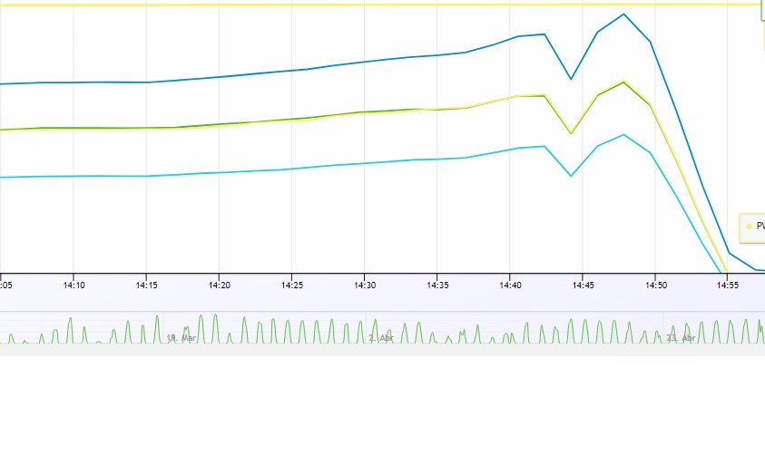

    Gabriel 2018 Invitado
    Predeterminado Re: Potencia disponible de placas
    De acuerdo, Gabriel. Pero "mi" explicación, la del regular receptivo, tampoco es falsa. La he observado muchas veces en mi regulador MPPT (antes de tener el Infini V), que tenía ~3000Wp en placa conectados, pero era de solo 50A. Cuando una nube tapaba al sol, la generación de los 3000Wp en placa era mucho menor, entre 500-1000W (10-20A a 50V). Al salir el sol detrás de la nube, la generación subía de golpe a quizá 3500W (70A a 50V), y el regulador tardaba unos momentos en reducirla a "sus" 50A
    Yo diría que el efecto nube tiene estas 3 componentes, de las que la radiación difusa puede ser la dominante en muchos casos. Pero cuando la potencia en placa conectada supera a la potencia nominal del regulador MPPT, la componente dominante es "la mía"
    Bueno, tu que tienes regulador, pues es lógico que lo veas así. Yo lo veo como algo asociado al generador, pero no tiene más importancia.
    Algo curioso que he visto, es que las nubes pueden ser detectadas antes de que pasen, mejor dicho, antes de que nos tapen los paneles.
    En la foto se ve que a las 14.10 tenemos la irradiación correspondiente a cielo despejado, unos 1000 w/m2, y a partir de ese momento, a acercarse las nubes, sin que taponen el panel, la irradiación llega a los 1250 w/m2.l

    murcia
    4.413
    Gracias por este dato Gabriel.
    Eso confirmaria mi "hipotesi" del post 304 (el efecto "espejo" de la nube que no tapa el sol).

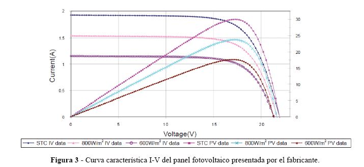

    Dicho de otra forma:
    Dos placas con 72 células en serie es lo idóneo para batería de 48V, también si es de litio. Con cualquier otra placa sería peor
    Dices que tu batería trabaja a 55V. Si miras la gráfica adjunta, verás que la potencia de un panel FV disminuye muy poco, reduciendo la tensión de trabajo de los 70V a los 55V que dices: Aproximadamente los 5% de Gabriel 2018
    Si la irradiación solar es inferior a 1000W/m² (que suele ser el caso), aún mejor
    . . . . . . . . . . . . . . . . . . . . . . . . Potencia disponible de placas-curva_potencia_fv.jpg
    Conclusión: No vale la pena, cambiar el regulador PWM por uno MPPT
    pues yo estaba bastante equivocado, pensaba que la mejor era la de 60 cells porque la tension se ajustaba mas a la de trabajo de la bateria.
    Cargando me muevo entre los 52 y 55,4V.
    Creo que debo estudiar un poco mas.
    Gracias por la explicacion.
