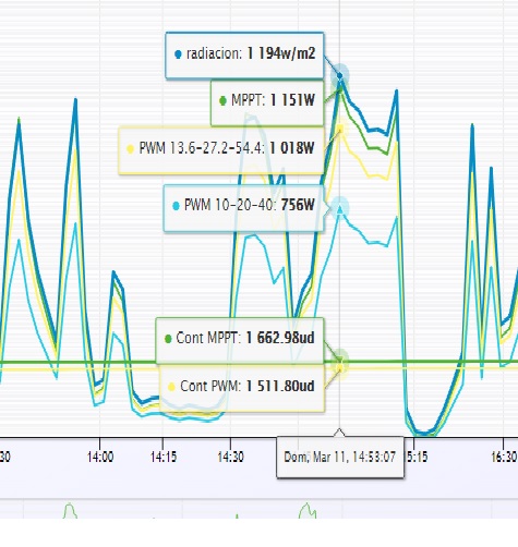

    Buen día para cuantificar el efecto nube. Se ve que la línea de MPPT se va hasta los 1150 w/kwp. Nubes y lluvia y en un minuto sol.Potencia disponible de placas-nube.jpg

    Se ve que a las 12, con una irradiación de unos 700 w/M2, el PWM entregaría unos 600 w/kwp y el MPPT unos 680. Posteriormente, por ejemplo a las 15, con una irradiación de unos 700, de nuevo, la producción de los reguladores baja, como si estuviesen en absorción. En absorción, cualquier cosa puede pasar...
    Para comparar, tendrían que estar en Bulk.
  5. #255
    Predeterminado Re: Potencia disponible de placas
    Se ve que a las 12 ... Para comparar, tendrían que estar en Bulk
    Pues comparemos en bulk: Según dices, podemos suponer que hasta las 12:00h los dos reguladores estaban en bulk. La cosecha del PWM hasta esta hora era de ~630Wh por kWp, y la del MPPT ~790Wh por kWp. El ratio es 630/790=0.80
    ---> También estando en bulk, el PWM había entregado ~20% menos que el MPPT

    Pues sí. La inclinación de las placas no creo que afecte a la diferencia y la sección de los cables, con poca potencia, supongo que tampoco. Pues, no se.

    Probaré con un panel, digamos, de verdad, a ver qué pasa. He modificado la inclinación a 15°, pero no creo que tenga que ver.
