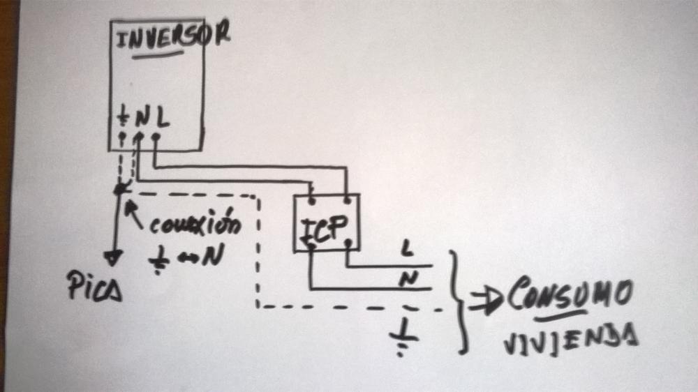

    Buenas tardes,soy nuevo por aquí.Me llamo daniel y soy de Fuerteventura.El caso es que he instalado un kit solar para una vivienda aislada de la red eléctrica y me encuentro con el siguiente problema:del inversor salen dos cables negro y azul,el azul me da 87v y el negro 146v,he de decir que lo he conectado a una nevera y funciona bien pero me gustaría saber cómo puedo quitarle voltaje al azul y dejarlo como neutro.Estoy pendiente de poner una piqueta para la toma de tierra.
    Gracias de antemano

    Gracias por contestar pero sigo más o menos igual,alomejor se me olvidó decir que del inversor también sale un cable de toma de tierra (amarillo-verde)ese es el que voy a conectar a la pica de tierra,lo que necesito saber es como hago para que llegue fase y neutro al cuadro de la vivienda,es decir 220v fase y 0v neutro.Las comprobaciones las e echo con el cable amarillo que sale del inversor.
    Predeterminado Re: Voltaje en neutro
    Cita Iniciado por Daniel_ftv Ver mensaje
    Gracias por contestar pero sigo más o menos igual ...
    Vuelve a leer el hilo que te ha indicado J4vi3r, alli se explica todo lo que preguntas
    El cable verde-amarillo es el que reparte la tierra por la casa; lo conectas a la pica de tierra
    El cable azul es el que será el neutro; lo juntas con el cable verde-amarillo, aguas arriba del primer diferencial. Es decir, este cable está conectado a un borne "AC out" del inversor y también a la pica de tierra
    El cable negro será la fase; éste solo va conectado al otro borne "AC out" del inversor
    Con estas conexiones, el cable azul (el neutro) estará a 0V relativo a tierra y el cable negro (la fase) a 220-230V relativo a tierra - y los diferenciales que tengas instalados en la casa harán su función correctamente

    Tu sistema de distribución de la energía eléctrica, ahora, es el IT, válido, aunque los diferenciales no funcionan con garantias.
    Por ello debes conectar una pica al neutro, une el cable de la pica al neutro, tendrá a priori una red TT, neutro a tierra y masas a tierra.
    Si haces lo que te indica el Cobarde, tendrás un sistema TNS, es el utlizado en los paises del norte, en grandísimas empresas de España, etc.
    En red aislada, puedes elegir el sistema que quieras.
    Cualquiera de los dos ultimos es válido.

    Vale parece que ya lo tengo más claro,pero me asaltan dos dudas,tengo que llevar el “neutro”hasta la pica o vale con juntarlo con la tierra a la salida del inversor?y al conectar el neutro que tiene 87v con el de tierra no se supone que estoy ‘energizando’ el cable de tierra?
    2.285
    Como indicas que es una vivienda "aisla da de la red" tendras cableada la salida del inversor directamente a la entrada del ICP, si es asi puedes conectar el neutro a tierra en el mismo inversor, y si tienes cableado de tierra por toda la instalacion conectalo tambien a la pica .
    El esquema me ha venido perfecto Gracias!!.Lo único que me da un poco de ‘miedo’ es que al conectar el neutro con el cable de tierra tenga voltaje en tierra.
    Puedes juntar los cables azul y verde-amarillo a la salida del inversor
    Efectivamente, pero solo en cuanto al potencial. No pasará corriente a tierra por el cable azúl. La tierra se traga esto y mucho más. De hecho, se lo traga todo, sin eruptar. Y si su potencial realmente subiera 1000V (o lo que sea), nos daría igual, porque es nuestra referencia, a la que llamamos "cero"
    Es igual que el pájaro, reposando sobre un solo cable de "alta tensión" - él tan tranquilo

    Perfecto.Pues ya me pongo manos a la obra y sólo me queda disfrutar tranquilo de la casita de campo.
