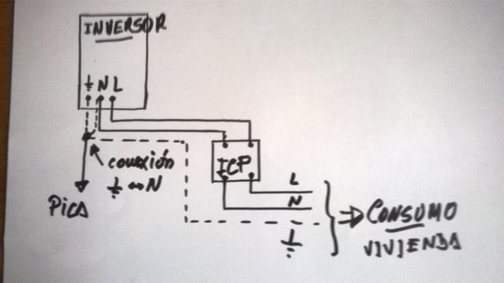

Buenas tardes,soy nuevo por aquí.Me llamo daniel y soy de Fuerteventura.El caso es que he instalado un kit solar para una vivienda aislada de la red eléctrica y me encuentro con el siguiente problema:del inversor salen dos cables negro y azul,el azul me da 87v y el negro 146v,he de decir que lo he conectado a una nevera y funciona bien pero me gustaría saber cómo puedo quitarle voltaje al azul y dejarlo como neutro.Estoy pendiente de poner una piqueta para la toma de tierra.
Gracias de antemano
