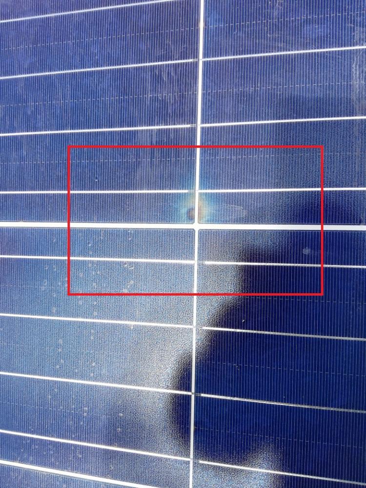

    Predeterminado Mancha pequeña en un panel.
    Hola a todos.
    He buscado en google y este tipo de manchas no las he visto.
    Alguien sabria decirme porque se produce?
    Gracias de antemano.
    No he podido comprobar su rendimiento, aunque creo que si funcionaba.

    No lo sé pero si funciona, yo no me preocuparía en exceso.
    Mira este hilo:

    Tiene pinta como si estuviera quemada por un corto..
    A ver si alguien dice con claridad lo que puede ser.

    Si, tiene pinta de "flashing" (chispazo)
    No tendrás una cámara infrarroja por casualidad?

    Camara infrarroja? No, no se ni lo que es, ja ja.
    Tendre que ir con las pinzas a ver los amperios que entrega, pero me ha molestado esa manchita.

    No hombre, lo de la cámara es para revelar si hay un mal contacto o una zona de resistencia más elevada (hot spot); aparecen con más temperatura en la foto.
    Las medianamente buenas valen una pasta!
    Sólo es por si conocías a alguien que tuviera una...

    J4vi3r : eso suele pasar cuando avido tormenta y no tener toma de tierra
