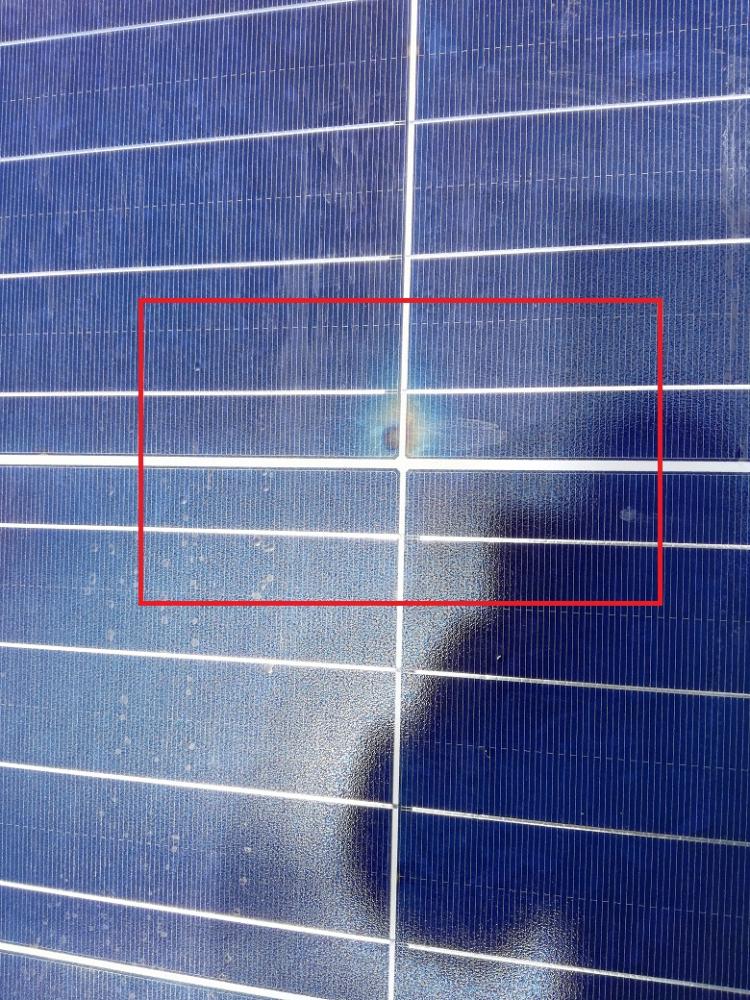

Hola a todos.
He buscado en google y este tipo de manchas no las he visto.
Alguien sabria decirme porque se produce?
Gracias de antemano.
No he podido comprobar su rendimiento, aunque creo que si funcionaba.
Archivo adjunto 17690

No lo sé pero si funciona, yo no me preocuparía en exceso.
Mira este hilo:
https://www.solarweb.net/forosolar/f...s-manchas.html
Si, tiene pinta de "flashing" (chispazo)
No tendrás una cámara infrarroja por casualidad?
Camara infrarroja? No, no se ni lo que es, ja ja.
Tendre que ir con las pinzas a ver los amperios que entrega, pero me ha molestado esa manchita.
No hombre, lo de la cámara es para revelar si hay un mal contacto o una zona de resistencia más elevada (hot spot); aparecen con más temperatura en la foto.

Sólo es por si conocías a alguien que tuviera una...
