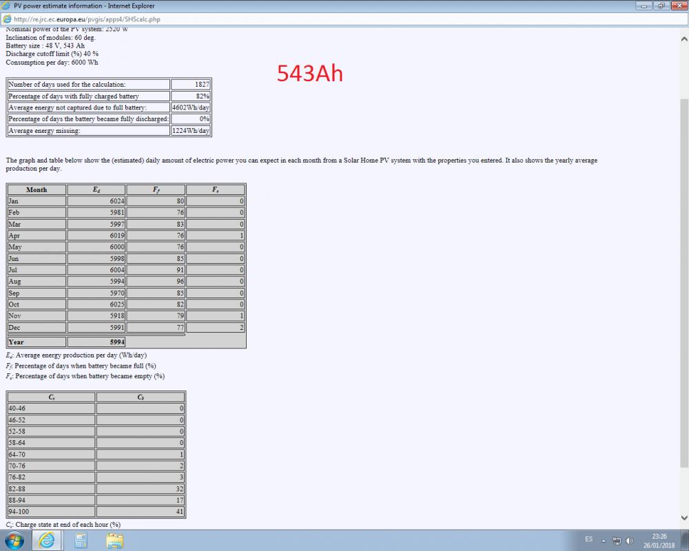

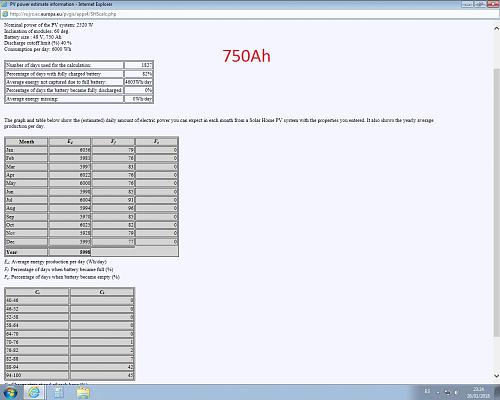

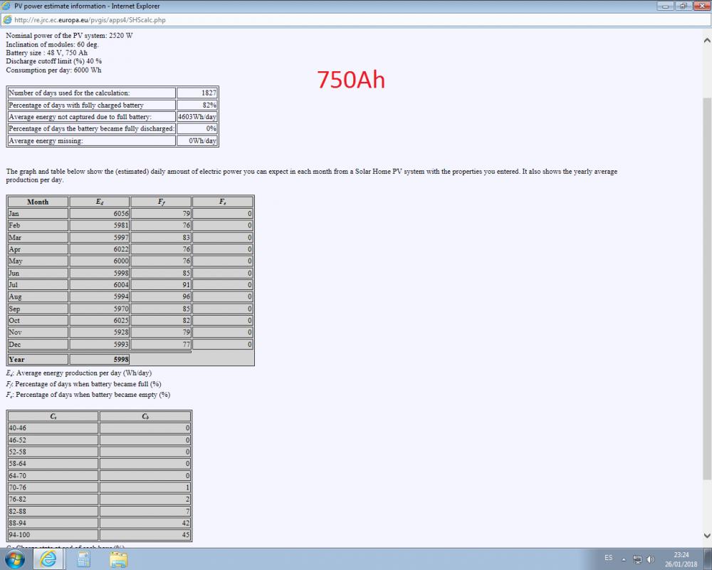

    Soy de la provincia de Tarragona, del sur. He hecho la simulacion con almacenamiento de 543Ah, 750Ah y 921Ah, con 9 placas de 280w (2520w). Estos son los resultados.
    ¿Cual creés que es la capacidad mas adecuada?

    Mira ahora lo mismo pero invirtiendo en placas esa diferencia. O por lo menos con 3 placas más (585€)

    Me uno a la opinión de todos los compañeros, aislate de cabeza. Y convence a tu vecino para que también se ponga solar, y si compráis el material a la vez o lo negociáis con la tienda seguro que os sale incluso más barato.
    REBACAS, en mi opinión, es de lo más serio y profesional que vas a encontrar, con precios competitivos, y responden de las garantías cuando hace falta (cosa que otras muchas tiendas se lavan las manos y te mandan al fabricante y no suele acabar bien).
    Además saben muy bien lo que venden, y entienden de baterías (entre otras cosas hacen regeneraciones de baterías viejas).
    Sobre los kits, no te vuelvas loco en si incluyen 9 placas o 12, o una batería u otra. Habla con la tienda y que te "construyan" el kit a medida que necesitas. Y si incluyes doble material para tu vecino, pues mejor precio te harán.
    Yo iría a un poco más de placa y menos de batería. Si pones más placa puedes jugar a orientar algunas (ej, 3) un poco el oeste para alargar la producción de tarde. Con la de 543Ah te puede valer. Todo sea que algún día de crudo invierno de esos que no sale ni una chispa sol en 2-3 días tengas que arrancar el generador. Con 2800w no vas sobrado, pero ya que lo tienes lo dejaría. Sería la pieza más fácil de cambiar en cualquier momento. Ponte que lo tengas que arrancar 2-3 días en todo el invierno (diciembre-enero) unas 8-16h a lo sumo. Si moderas tus consumos esos días pues igual ni lo necesitas (ej, no usar la plancha, ni la lavadora/lavavajillas esos días ya bastaría).
    Lo del regulador externo, si usas el híbrido nuevo de PF1 y 66v, de momento lo dejaría aparcado. Se puede poner en cualquier momento si ves que las baterías no llegan a alcanzar la densidad máxima con el paso del tiempo.
