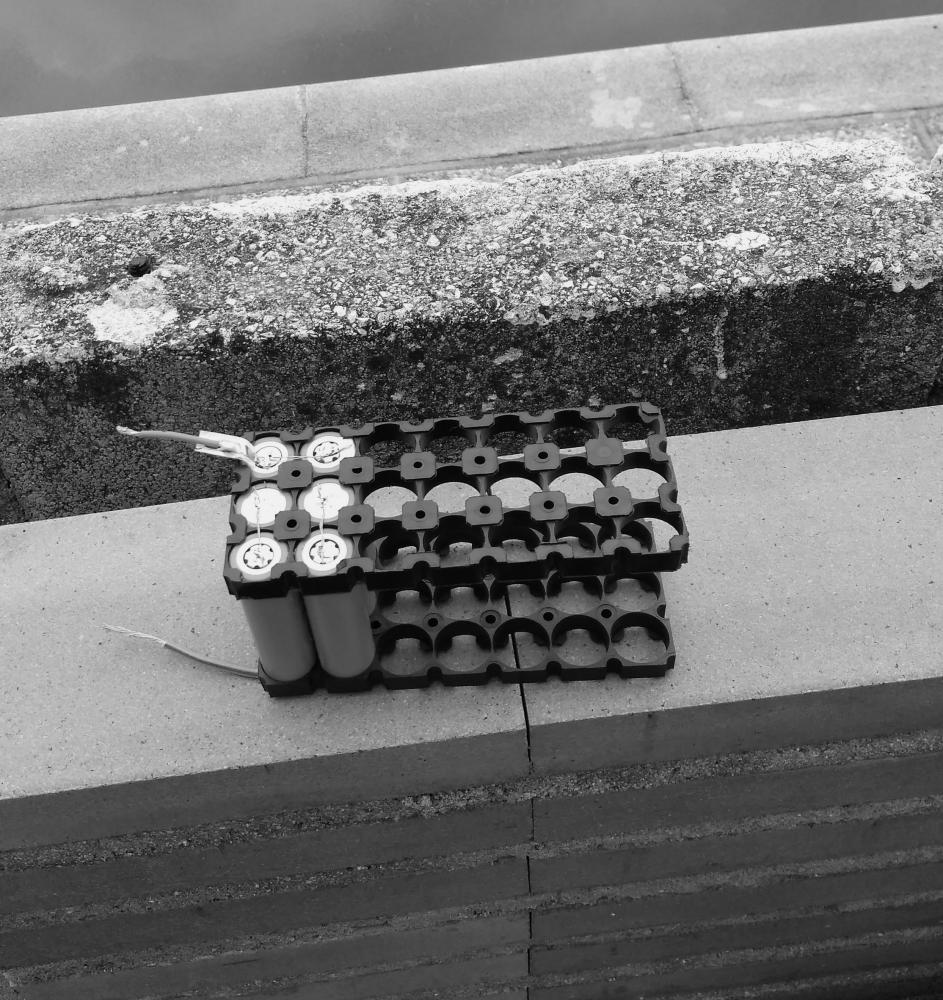

    Hace unos días preparé un pack de usadas 2P3S para hacer la prueba que comentamos, pero nada, no llegan ni a 600 mAh...
    Quieres decir, que has seleccionado las "buenas" entre las usadas, tal como lo ha hecho jmargaix - y han salido malas ?

    Sí, tenía 12 de dos portátiles y no me han servido para la prueba.
  3. #178
    Gabriel 2018 Invitado
    Predeterminado Re: Prueba de 18650
    Preparé esta cosa, pero no sirve.
    Dices que el pack "no sirve", solo porque apenas tiene capacidad (600mAh) o porque no hace bien los ciclos de carga-descarga?
    Pregunto, porque podrían ser 18650 "falsas", de muy poca capacidad, pero que sí funcionan ...

    No, eran de un Sony Vaio, debe ser que quedaron para el arrastre...

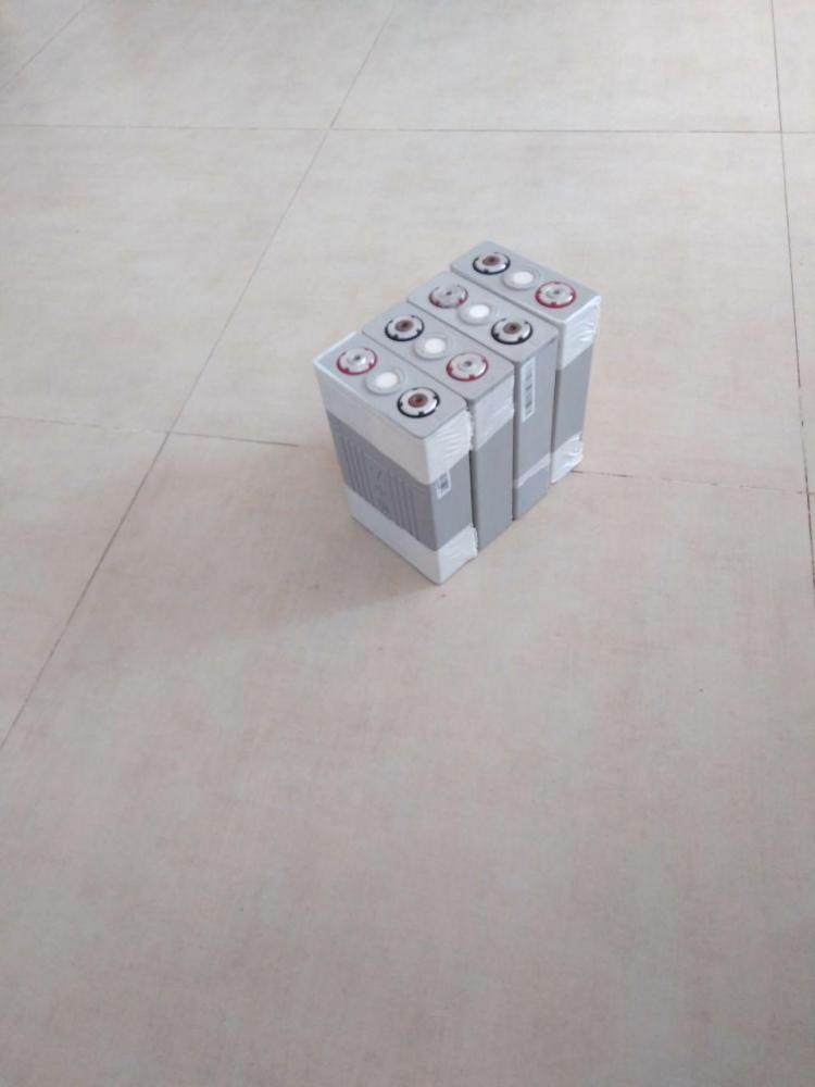

  20. #195
    pues que esta muy bien. Las specs de los fabricantes les dan menos vida util.
    Pero si en vez de cargar a 4,2V fuese a 3,95V igual se hacia eterno el test (es lo que yo espero).
    Esta semana, seguramente, comience las pruebas con tus baterías.
    Aparte, también comenzaremos a probar este conjunto de 40 Ah a 1C tanto en carga como en descarga, a ver si son tan buenas como dicen. ¿Alguna sugerencia?

    buenas noticias Gabriel, y darte las gracias por tu predisposicion.
    Lo primero que conocere que capacidad te dan las baterias, pues en mis testers cada vez dan un valor, y para mi el dato que me dan solo es aproximativo.
    El resultado tambien ayudara a otros foreros a decidirse por este tipo de baterias o ni pensarselo, aunque a mi, despues de varios meses funcionando mi powerwall me inspira mucha confianza, es como un reloj suizo, nada parecido a una bateria de plomo.
    Probar las LiFE a 1C no es mucho ?? En la vida real no se les someten a tanto estres. Pero haz lo que quieras, donde hay patron no manda marinero.
  22. #197
