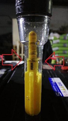

    En los bornes no, dentro de la bateria.
    En vez de mirar solo los colores de tu densimetro, mira el valor exacto. Lo deberia poner en la boya.
    Que pone? 1.25? 1.26? 1.30?
    El color verde esta claro.....pero.....el valor de la densidad cual es?
    Te pongo un ejemplo. Mira el agua.
    O mejor, que valores se encuentras dentro de la granja verde? Puede ser muy amplia.

    Acabo de medirlo échale un vistazo.

    Puedo leer 1.22 de densidad.
    Pon el densimetro recto, no lo tumbes hombre.
    Aproximadamente, no sé si cuando has hecho las fotos, las baterias estan flotando, pero 1.22 mas o menos, pierdes un 30% de baterias. Deberian acercarse a 1.30 Te queda un 70% de la capacidad de las baterias disponibles y o metes mano...o van a peor, claro está porque a mejor............como que no.
    A mi me pasó lo mismo con inversores que no ecualizan y he aprendido y rapidito sobre el tema.
    Y ahora.....dale un vistazo a https://www.solarweb.net/forosolar/f...-paralelo.html

    No, es al reves. Si esta en la franja roja es poca densidad. Es decir te marcara por debajo de 1,14 mas o menos.
    La verde ira desde 1,15 hasta 1.25 y la amarilla por encima de 1,25 aprox.
    La ecualizacion lo que hara sera llevarte las baterias a la franja amarilla (maxima densidad). Si la bateria esta cargada despues de una absorcion correcta estara entre lo amarillo y verde y conforme se vaya descargando la bateria ira mas hacia el rojo (menos densidad).
    Conforme vayas haciendo ciclos de carga y descarga, cada vez ira mas hacia el rojo en 100% SOC, quizas un mes o dos meses dependiendo de los DOD que les metas. Por eso es conveniente ecualizar cada cierto tiempo y asi subir la densidad.
    En tu caso yo creo que deberias ecualizar durante algunos dias y vas viendo si la densidad ya se pone en lo amarillo.
    La ecualizacion hay que hacerla cuando la bateria esta cargada. O sea despues de la etapa de absorcion.
    Los sulfatos, puedes ver el interior de la bateria ya que llevas contenedor transparente, son cristales blancos q estaran pegados a los electrodos tubulares... cuanta mas superficie ocupen menos capacidad tendra la bateria. Ecualizando lo que haces es despegarlos de los electrodos tubulares y disolverlos. ASi se consigue aumentar la densidad y reponer la capacidad de la bateria perdida.

    Esas baterias son Topzs y la densidad es de 1.24, les falta muy poco para estar cargadas...
    También pueden ecualizar a 29,2 o a 30v. En invierno es cuestión de poner más horas, claro que tiene que ser un día de sol completo...
    Con 20ºC de temperatura ya estaría bien ese voltaje...

    hola estoy valorando comprar esta fuente de alimentacion , para hacer la ecualizacion a mis baterias, como la ves?
    https://es.aliexpress.com/item/CPS-3...460.0.0.nuH5a6
    con ella podria hacer la ecualizacion de una sola vez? es decir la bancada completa de 24V.
    cuanto tiempo me recomiendas que dure la ecualizacion mediante esta fuente de alimentacion??
    gracias por las respuestas, un saludo.

    Cita Iniciado por conector Ver mensaje
    Estas fuentes Gophert parecen buenas. Ten en cuenta que probablemente tendrás que pagar aranceles de aduana y coste de gestión por parte de DHL; podrían ser ~60 euros. Si quieres invertir tanto dinero, bien
    Si aguanta 32V y 32A durante muchas horas, sin calentarse en exceso, sí puedes
    Esto no te lo puedo decir, depende del grado de sulfatación de los vasos. Pueden sor pocas o muchas horas, o también días
    La ecualización se da por finalizada, cuando la densidad en los vasos ya no sube
    Si quedan vasos con la densidad baja, tendrás que ecualizarlas (= desulfatarlas) individualmente, a 2.60V con 32A

    tengo una duda he visto las caracteristicas de los vasos de 2V de mis baterias y son estas:
    ELECTRÓLITO
    Ícido sulfúrico, con una densidad de 1,24 g/cm3
    CARACTERÍSTICAS DE CARGA IU
    Sin limitación en la Intensidad máxima.
    Tensión de flotación de 2,23 V/celda ± 1 %
    Carga inicial entre 2,35 y 2,40 V por elemento.
    estoy echo un lio, eso que quiere decir, que por mucho que yo quiera ecualizar mas de 1,24 g/m3 nunca voy a tener mas de esa cantidad, de densidad??
    y puedo ecualizar, cada vaso por separado a 2.60V, con 30A ???
    gracias por tu respuesta, ahora mismo estoy un poco bloqueado con lo que puedo y no puedo hacer con el tema de la ecualizacion, aportame un poquito luz, gracias.
    tengo una duda he visto las caracteristicas de los vasos de 2V de mis baterias y son estas ...
    - 2.23V por celda es la tensión de flotación (26.8V para batería de 24V)
    - 2.35-2.40V por celda es la tensión de absorción (28.2-28.8V para batería de 24V)
    - 2.60V por celda es la tensión de ecualización (31.2v para batería de 24V)
    Puedes ecualizar cada vaso por separado a 2.60V, con 30A, sin problema. La única diferencia con otras baterías es, que la densidad no subirá a más de 1.24g/ml - la ecualización se da por finalizada, cuando la densidad ha llegado a 1.24g/ml
