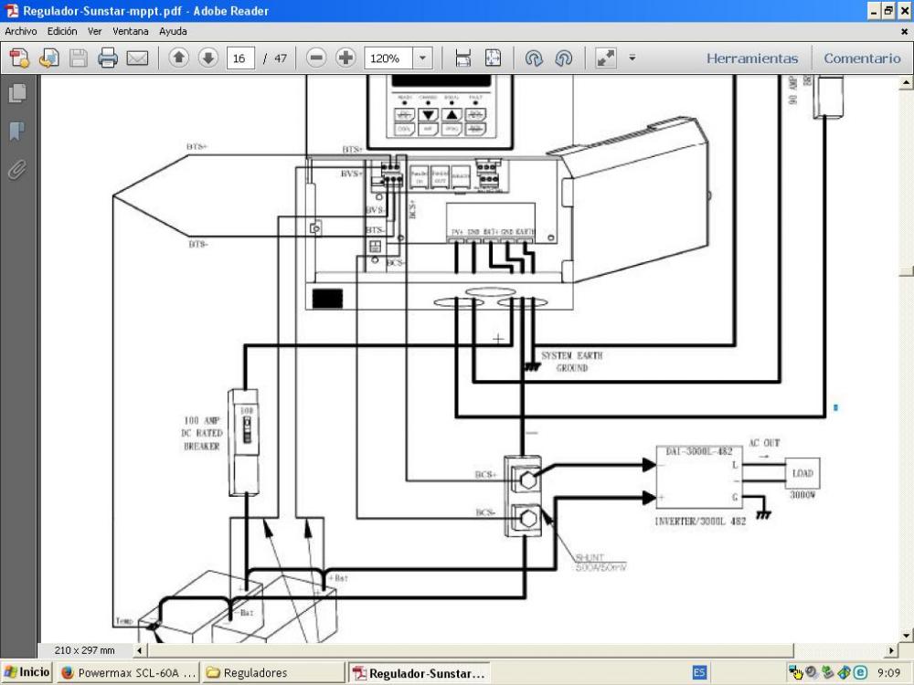

    buenos días Solflitos los sensores de temperatura llevan dos cables uno al positivo y otro al negativo lo de flotacion y absorción asta las 48 horas no se si las baterias estará buenas y esta mañana des pues de 12 hora las e mirado y van mejor parece ser que van saliendo del peligro esta mañana estaba en el corlor blanco eso quiere decir que ha salido del peligro Solflitos nose yo de este tema estoy pegado lo que boy a probar es quitarle el cable negativo y dejar solo al positivo en la batería o en que parte de las baterías debo poner el cable en la salida de 6v -en 12v o en los 24v estoy echo un lio con este tema muchas gracias a tod@
    2.291
    Predeterminado Re: Powermax SCL-60A
    me he entretenido en buscar el diagrama de cableado de ese regulador que puede que sea tambien el SunStar MPPT series SS y por si no tienes su documentacion te hago una captura del diagrama del cableado
    efectivamente veo que el sensor de temperatura ademas del propio sensor que debe ir atornillado al terminal negativo de la bateria y sus dos cables conectados, respetando la polaridad, a los terminales centrales de las clemas correspondientes del regulador. tienes tres reguladores y cada uno debe tener su propio sensor de temperatura cogidos todos al mismo terminal de la bateria y cableandolos individualmente a un solo regulador. lo de estar los tres atornillados al mismo terminal de la bateria es para que todos reporten al regulador temperaturas mas o menos iguales y por lo tanto que los tres corrijan practicamente igual los valores de referencia de las tensiones de flotacion, absorcion y ecualizacion.
    mientras el problema de la alarma no se solucione deja el parametro 07 a 00 y manten la subida de tension en flotacion y absorcion que te indicó el_cobarde hasta que se recuperen las densidades.
    si tienes el manual del regulador contrasta el diagrama de cableado.

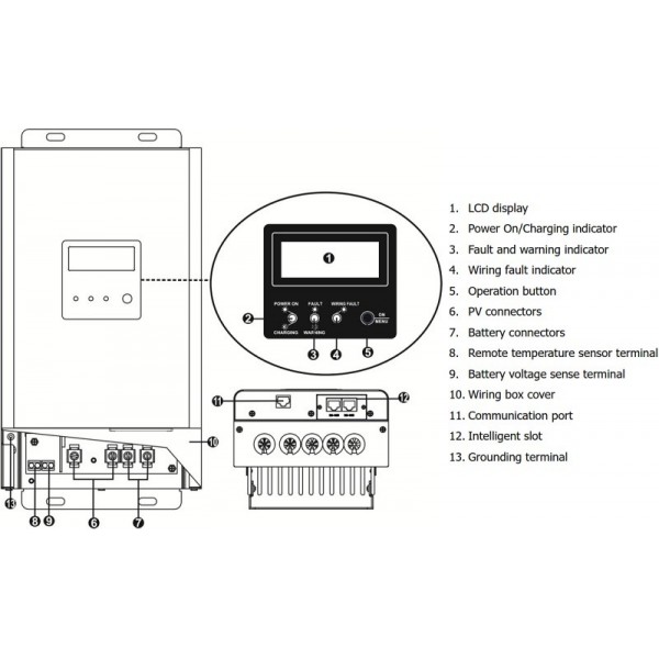

    Solflito munchas gracias por tu amabilidad el problema del parámetro (07) esque parece que da argun conflisto cuando lo pones a 40 ml Ah da error 6 y le bajo los fucibles y serrearman al ( 00 ) no lo entiendo El_cobarde medio todos los parámetro y están todos bien de porsi ahora están cargando y se escucha el burbujeo ire oservandolas haber que pasa tan bien te dejo imagen de los reguladores gracias
    Powermax SCL-60A-regulador-solar-mppt-60a-12-24-48v-powermax-scl-60a.jpg]
    Este regulador no es el SunStar serie SS (ese lo tengo yo), es el modelo SCC-MPPT 3KW de Voltronic:
    SCC-MPPT 300W/600W/850W/3KW Solar Charge Controller
    De la página web de Voltronic también se puede bajar el manual completo (en inglés). De este manual he sacado el significado de los parámetros que puso juanjo57 en su post #5, que en el manual español de ecofener no se especifican
    Cita Iniciado por juanjo57 Ver mensaje
    ... el problema del parámetro (07)
    A ver si hay algún problema de cableado en los sensores de temperatura - solflitos ha explicado bien como conectarlos
