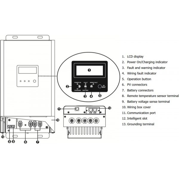

El regulador Powermax SCL-60A (vendido por ecofener) es el regulador MPPT de Voltronic SCC-MPPT 300W/600W/850W/3KW Solar Charge Controller

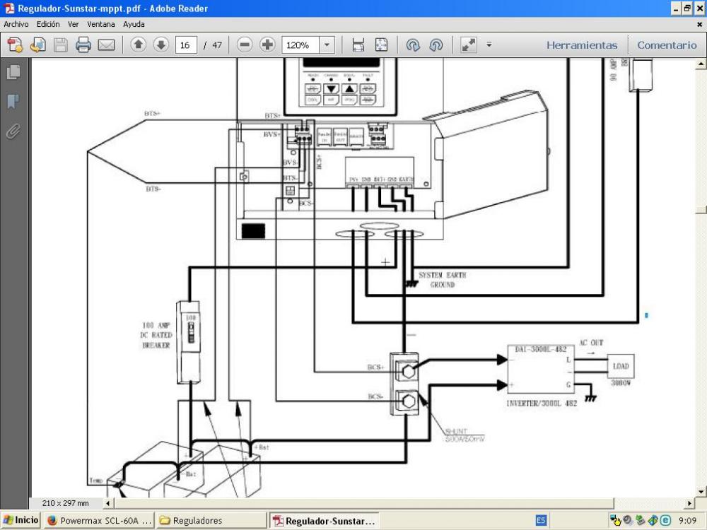

los sensores de temperatura los tienes que atornillar al terminal positivo de la bateria donde va el cable que sale hacia el regulador y esos de tres cables (tres reguladores) conecta cada uno al terminal "E" de un regulador. (tres cables, cada uno a un regulador)
con los sensores de temperatura bien colocados y con el parametro 07 en 40 mV no deberia darte alarma de temperatura.

me he entretenido en buscar el diagrama de cableado de ese regulador que puede que sea tambien el SunStar MPPT series SS y por si no tienes su documentacion te hago una captura del diagrama del cableado
efectivamente veo que el sensor de temperatura ademas del propio sensor que debe ir atornillado al terminal negativo de la bateria y sus dos cables conectados, respetando la polaridad, a los terminales centrales de las clemas correspondientes del regulador. tienes tres reguladores y cada uno debe tener su propio sensor de temperatura cogidos todos al mismo terminal de la bateria y cableandolos individualmente a un solo regulador. lo de estar los tres atornillados al mismo terminal de la bateria es para que todos reporten al regulador temperaturas mas o menos iguales y por lo tanto que los tres corrijan practicamente igual los valores de referencia de las tensiones de flotacion, absorcion y ecualizacion.
mientras el problema de la alarma no se solucione deja el parametro 07 a 00 y manten la subida de tension en flotacion y absorcion que te indicó el_cobarde hasta que se recuperen las densidades.
si tienes el manual del regulador contrasta el diagrama de cableado.

Este regulador no es el SunStar serie SS (ese lo tengo yo), es el modelo SCC-MPPT 3KW de Voltronic:
De la página web de Voltronic también se puede bajar el manual completo (en inglés). De este manual he sacado el significado de los parámetros que puso juanjo57 en su post #5, que en el manual español de ecofener no se especifican
A ver si hay algún problema de cableado en los sensores de temperatura - solflitos ha explicado bien como conectarlos
