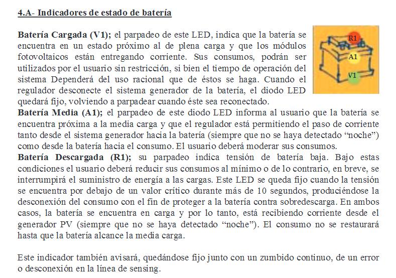

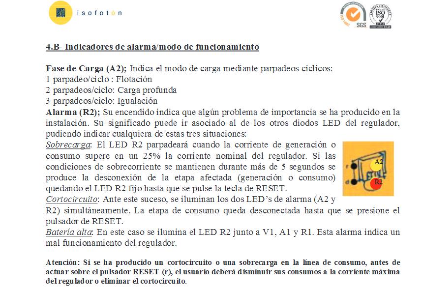

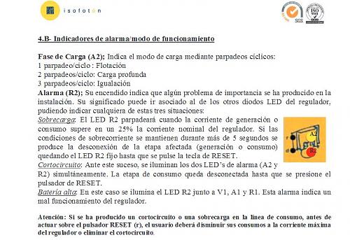

    indicadores de modo de funcionamiento y alarma: dos led amarillo y rojo: el led amarillo parpadeando de uno en uno -> flotacion, parpadeo de dos en dos -> carga profunda, y de tres en tres -> igualacion. El led rojo es de alarma
    indicadores de estado de bateria: tres led rojo, amarillo y verde; el led verde parpadeando y cargando -> bateria proxima plena carga, verde fijo -> salida de bateria desconectada; diodo amarillo -> bateria proxima a media carga, led rojo parpadeando -> bateria baja, led rojo fijo bateria baja y a los 10 segundos desconexion de la salida de consumo hasta que vuelva a cargar...

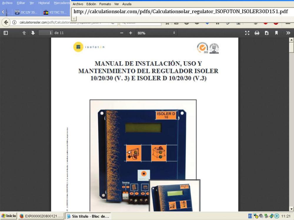

    te adjunto las captuars de pantalla de estas partes del manual
    . Funcionamiento regulador ¿bien o mal?-screenhunter911.jpgFuncionamiento regulador ¿bien o mal?-screenhunter910.jpgFuncionamiento regulador ¿bien o mal?-screenhunter912.jpg
