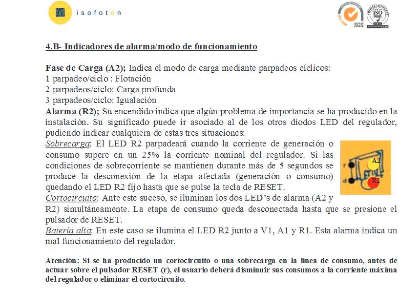

indicadores de modo de funcionamiento y alarma: dos led amarillo y rojo: el led amarillo parpadeando de uno en uno -> flotacion, parpadeo de dos en dos -> carga profunda, y de tres en tres -> igualacion. El led rojo es de alarma

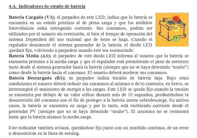

indicadores de estado de bateria: tres led rojo, amarillo y verde; el led verde parpadeando y cargando -> bateria proxima plena carga, verde fijo -> salida de bateria desconectada; diodo amarillo -> bateria proxima a media carga, led rojo parpadeando -> bateria baja, led rojo fijo bateria baja y a los 10 segundos desconexion de la salida de consumo hasta que vuelva a cargar...

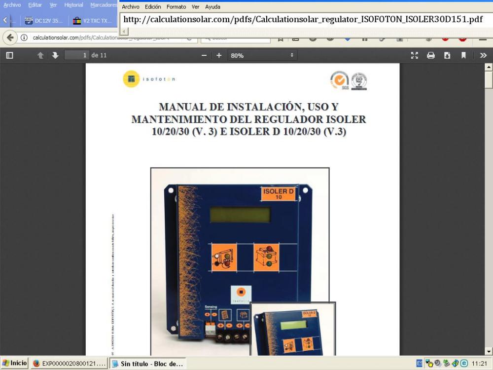

te adjunto las captuars de pantalla de estas partes del manual
. Archivo adjunto 17404Archivo adjunto 17405Archivo adjunto 17406
