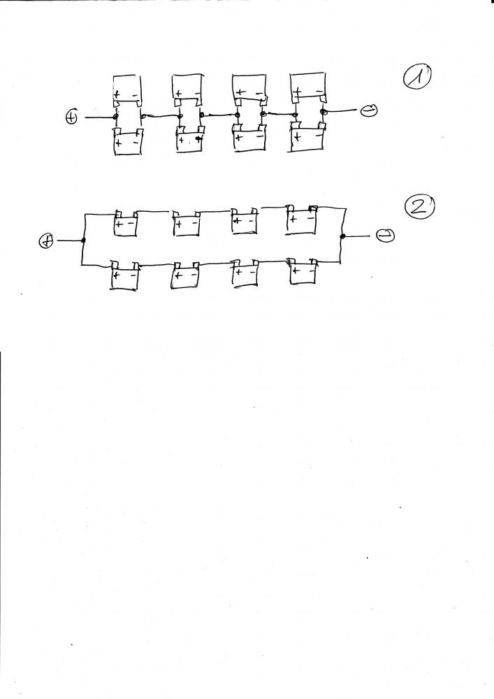

    Consulta sobre diodo de bloqueo que anperimetro es el adecuado para las baterías de 200 anperios en C5 epuesto 8 baterías a un voltaje de 24v

    Si nos dices el modelo de las baterías y como las has conectado, posiblemente te podríamos asesorar
    O quieres diodos de bloque para que las baterías no se descarguen de noche, calentando a las placas? De esto se suele ocupar el regulador, que lleva estos diodos incorporados ...

    El_cobarde munchas gracias por contestar las baterías NBA power plus de plomo diodos de bloqueo para que las baterías no se descarguen llo epuesto en las placas diodos de bypass de 15 anperios pero enlas baterías no tengo ni idea munchas gracias por tu coprencion

    Pero qué baterías son? Son 8 monoblock de 6V y quieres hacer dos series de 4 y conectar las series en paralelo?
    Son estas? https://dbaterias.com/es/nba-powerpl...h-6v-1739.html
    el_cobarde esa son las mias y quiro hacer dos series de 4 y conectar las series en paralelo y un total de 24v y cuando pueda quiero comprar otras 8 baterías El_cobarde eres un fenómeno tu siempre das ala primera munchas gracias
    Predeterminado Re: Diodos en bateria
    Si las 8 baterías son igual de nuevas, es decir, si las has comprado juntas, puedes conectarlas en serie-paralelo sin diodos
    En el esquema adjunto ves dos opciones de como conectarlas. El esquema no.2 es el más habitual, pero te recomiendo la conexión según el esquema no.1 - cada pareja de baterías en paralelo está a la misma tensión y las baterías de cada pareja se balancean
    Si añades un balanceador HA02 conectado a las 4 parejas en serie, tendrás un banco de baterías equilibrado

    Muy bien, juanjo57. El balanceador HA02 tiene cuatro pares de cables rojos y negros. Los cables rojos los conectas a la unión de bornes positivos en cada pareja de baterías y los cables negros a la unión de bornes negativos (me refiero al esquema no.1 del post #8)
