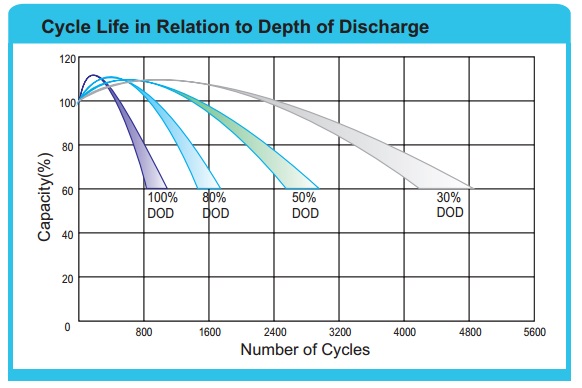

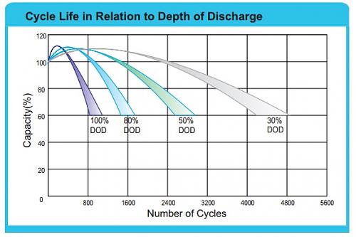

    Ahora se me van aclarando mas las cosas. Este es un tema que venia con ganas de preguntar. Llegue a pensar que cuando mis baterias estaban en flotacion y luego volvian a bulk se generaba un nuevo ciclo, y luego se cargaban rapido entraban a flotacion y les pedia mas potencia que lo que me dan los paneles, volvian a bulk las baterias y asi se me iban los ciclos. Ahora me quedo mas tranquilo que no es asi como yo pensaba, menos mal.
    En el manual de mis baterias ritar gel 170, tengo la siguiente curva de DOD.
    Basandome en los comentarios anteriores y en esta grafica, si descargara al 100% una sola bateria de estas que son 170ah 12v=2040w , tendrìa 900 ciclos aproximadamente (segun la grafica), osea 2kwx900ciclos=1800kw de ciclado y las baterias quedarian al 60% de su capacidad, y como mi banco es de 48v, tendrìa 7200kw...
    Predeterminado Re: Consulta sobre nivel de carga de baterías y su ciclo de descarga.
    Cita Iniciado por hgaletti Ver mensaje
    Basandome en los comentarios anteriores y en esta grafica ...
    La gráfica dice, que ciclando una batería de 170Ah 12V (2040Wh o 2.04kWh), la vida útil es ...
    ... 1000 ciclos o 2040kWh, ciclando al 100% (del SOC 100% al SOC 0% y volver al SOC 100%)
    ... 1600 ciclos o 2600kWh, ciclando al 80% (del SOC 100% al SOC 20% y volver al SOC 100%)
    ... 2700 ciclos o 2750kWh, ciclando al 50% (del SOC 100% al SOC 50% y volver al SOC 100%)
    ... 4500 ciclos o 2750kWh, ciclando al 30% (del SOC 100% al SOC 70% y volver al SOC 100%)
    Se ve muy bien, que no hay diferencia en la vida útil entre ciclaje al 30% y al 50%; que la vida útil se acorta solo poco (un 5%), si se cicla al 80%, pero se acorta bastante (un 22%), si se cicla al 100%

    Hola Hgaletti, esa gráfica que presentas está muy bien. Dónde la has conseguido? ¿En la web del fabricante de tus baterías en particular, o en algún sitio donde aparecen gráficas para distintos tipos de baterías? Yo no encuentro nada parecido para las baterías Exide Solar Opzs que me han instalado.
    Enviado desde mi MHA-L09 mediante Tapatalk

    hgaletti está desconectado Forero Junior
    nov 2017
    V Región-Chile
    18
    Hola Dredon, te paso la web de ritar, la seccion de las opzs, donde tienen los manuales con mucha informacion, por eso me gusta esa marca. Aunque las tuyas no sean ritar, lo mismo ten pueden servir de guia los datos que figuran ahi. Fijate que por cada bateria o vaso tienen el link del manual en pdf en el nombre de cada una. Espero te sean de utilizadad.
    OPzS Series | Energy Storage Battery | battery | RITAR VRLA Battery manufacturer - GEL, AGM, OPZV, OPZS, Solar inverter, MPPT
    Del lado derecho tienes tambien la parte de los productos opzv.
    Expresado en años y suponiendo 1 ciclo por día, la vida útil para diferente profundidad de descarga sería (valores teóricos):
    - ciclando al 100%: 2.7 años
    - ciclando al 80%: 4.4 años
    - ciclando al 50%: 7.4 años
    - ciclando al 30%: 12.3 años
    En años de vida es como mejor se entiende la recomendación de un ciclaje diario de solo 30%
    @hgaletti: Por favor, no pongas kW donde hay que poner kWh ...
    Me quedo re claro el tema, muchisimas gracias por la informacion ya que ahora voy a poder decidir mejor mis DOD que ahora solo son al 10% aprox y en invierno las podrias llevar a un 50%.
    Si, es kWh, siempre me olvido la unidad de tiempo.
