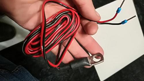

    buenas he comprado un victron 2000 watios compact y trae este cable pero no se para que sirve ni que hacer con el y si vale para algo
    gracias ....

    Será el cable con el sensor de temperatura para la batería; sirve para que el cargador del Victron Multiplus pueda hacer la compensación de temperatura

    Supuestamente como va conectado?

    Debe ir conectado del positivo de la bateria a dos conectores rápidos más o menos como estos.

    En la parte de abajo del inversor hay varias terminales como esas de la foto. Donde ponga batt volt o algo parecido.

    Al borne negativo, no al positivo. Saludos

    El borne da igual. Solo mide la temperatura de la batería, no tiene polaridad - pero se recomienda el borne negativo

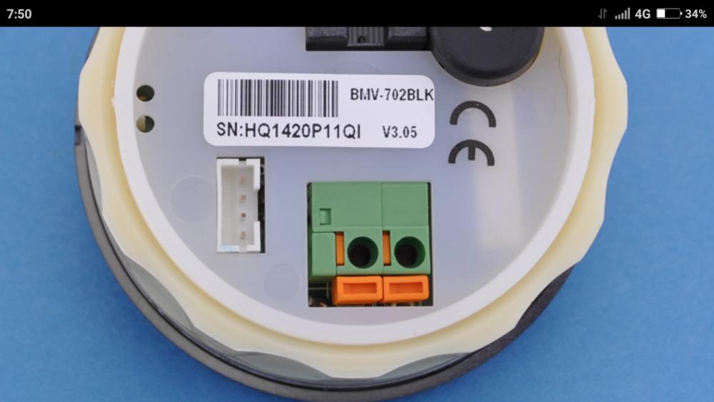

    En el bmv 702 es el positivo y el cable es igual, por eso lo he puesto.

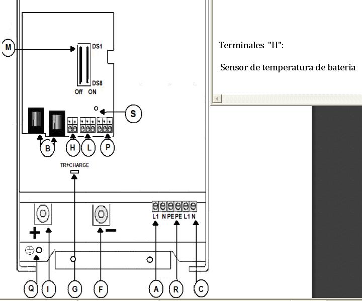

    mira si es esta distribucion y conecta los terminales a los terminales H, indistintamente ya que no estan polarizados (apendice A del manual).

    Lo que decimos solflitos y yo es que el sensor de temperatura no tiene polaridad, puedes conectarlo a cualquier borne - hasta puedes colocarlo entre dos vasos, sin conectarlo a ningún borne
    Da lo mismo si el sensor va conectado al inversor (mejor dicho: al cargador del inversor) o al BMV

    En el bmv 702, el bmv 700 no tiene, el sensor de temperatura tiene que ser positivo porque con el negativo del shunt y el positivo de la temperatura se alimenta a la pantalla.

    Vale, esto no lo sabía. Pero el sensor en sí no tiene polaridad, es decir, no necesita potencial externo

    Lo de que no tienen polaridad ya lo he visto en casi todos los reguladores que tienen sensor. Pero este inversor al ser victron y llevar un terminal pues por eso lo puse.
