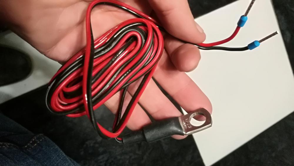

buenas he comprado un victron 2000 watios compact y trae este cable pero no se para que sirve ni que hacer con el y si vale para algo
gracias ....

Supuestamente como va conectado?

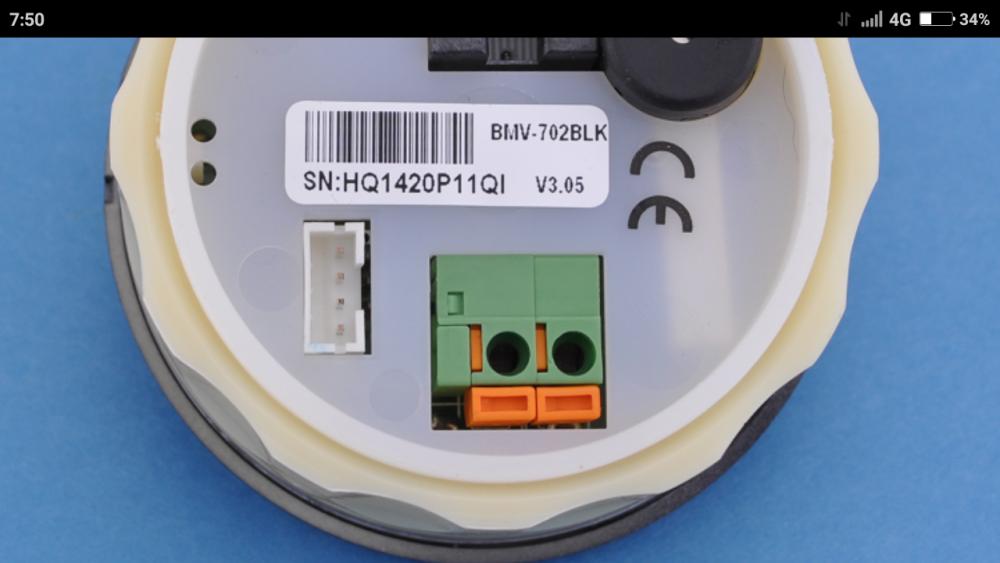

Debe ir conectado del positivo de la bateria a dos conectores rápidos más o menos como estos.
Archivo adjunto 17315
En la parte de abajo del inversor hay varias terminales como esas de la foto. Donde ponga batt volt o algo parecido.
Al borne negativo, no al positivo. Saludos

En el bmv 702 es el positivo y el cable es igual, por eso lo he puesto.
Pero yo estoy hablando de in inversor que es el que trae este cable no de un bmv 702

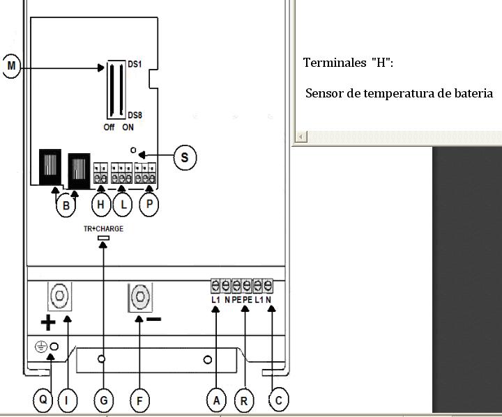

mira si es esta distribucion y conecta los terminales a los terminales H, indistintamente ya que no estan polarizados (apendice A del manual).
Archivo adjunto 17322
Lo que decimos solflitos y yo es que el sensor de temperatura no tiene polaridad, puedes conectarlo a cualquier borne - hasta puedes colocarlo entre dos vasos, sin conectarlo a ningún borne
Da lo mismo si el sensor va conectado al inversor (mejor dicho: al cargador del inversor) o al BMV
En el bmv 702, el bmv 700 no tiene, el sensor de temperatura tiene que ser positivo porque con el negativo del shunt y el positivo de la temperatura se alimenta a la pantalla.
Lo de que no tienen polaridad ya lo he visto en casi todos los reguladores que tienen sensor. Pero este inversor al ser victron y llevar un terminal pues por eso lo puse.
