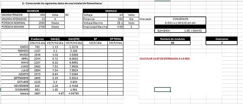

    Predeterminado Calcular la energia generada por una instalacion fotovoltaica

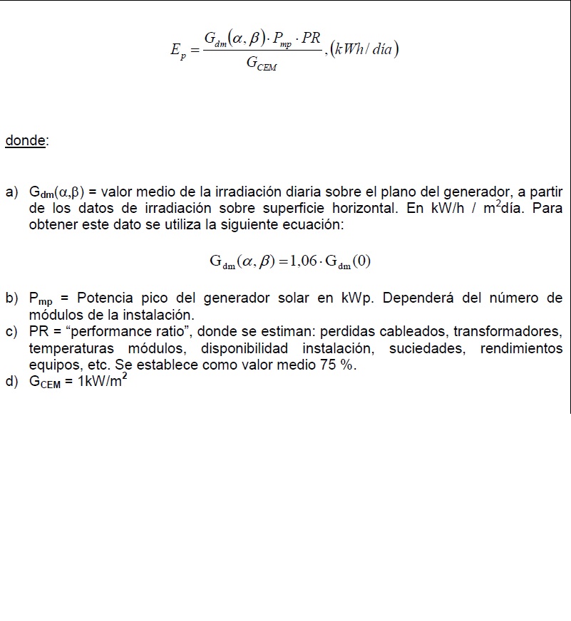

    Hola amigos , estoy quebrado con este problema, ya que tengo la formula y los pasos de como obtener la energia producida, mas sin embargo, no he podido obtener la PERFORMANCE RATIO, Espero encontrar a alguien que me pueda ayudar.
    ANEXO LAS FOTOS DEL PROBLEMA
    Miniaturas adjuntadas Miniaturas adjuntadas Calcular la energia generada por una instalacion fotovoltaica-peg.jpg   Calcular la energia generada por una instalacion fotovoltaica-perf.jpg

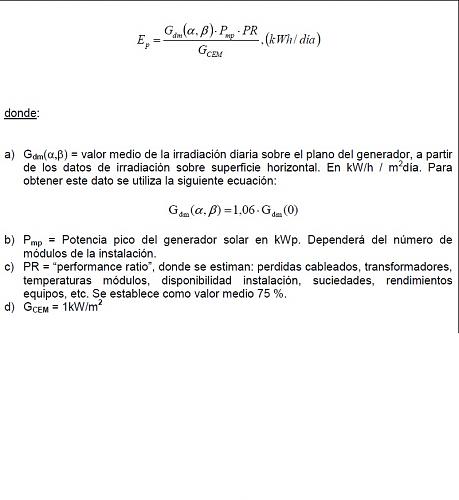

    La "performance ratio" no la tienes que calcular, te la dan: Es de 75%. Simplemente pones PR=0.75 en la fórmula

    Entonces por me dan los datos acerca de los modulos y los inversores? Si , por que para calcular el valor medio de la irradiacion, se multiplica por 1.06 por mes.
    Para la potencia pico esta dada en KWP, el numero de módulos que son 60 por 160 Wp , que es la potencia pico de cada modulo, dividido entre 1000, para obtener los KWP
    y el GCEM es de 1Kw/m2.
    Saldrian sobrando datos, pero de igual manera podriamos buscar la forma de calcular el rendimiento de la instalacion, la interaccion de los modulos y los inversores, ya que podrian ser 20 modulos para 1 inversor y asi sucesivamente

    No, es que mi duda es esta, ya tengo el problema casi en su totalidad, mas sin embargo, si tomo la PERFORMANCE RATIO DE 75% , Me sobrarian datos, con respecto al convertidor.
