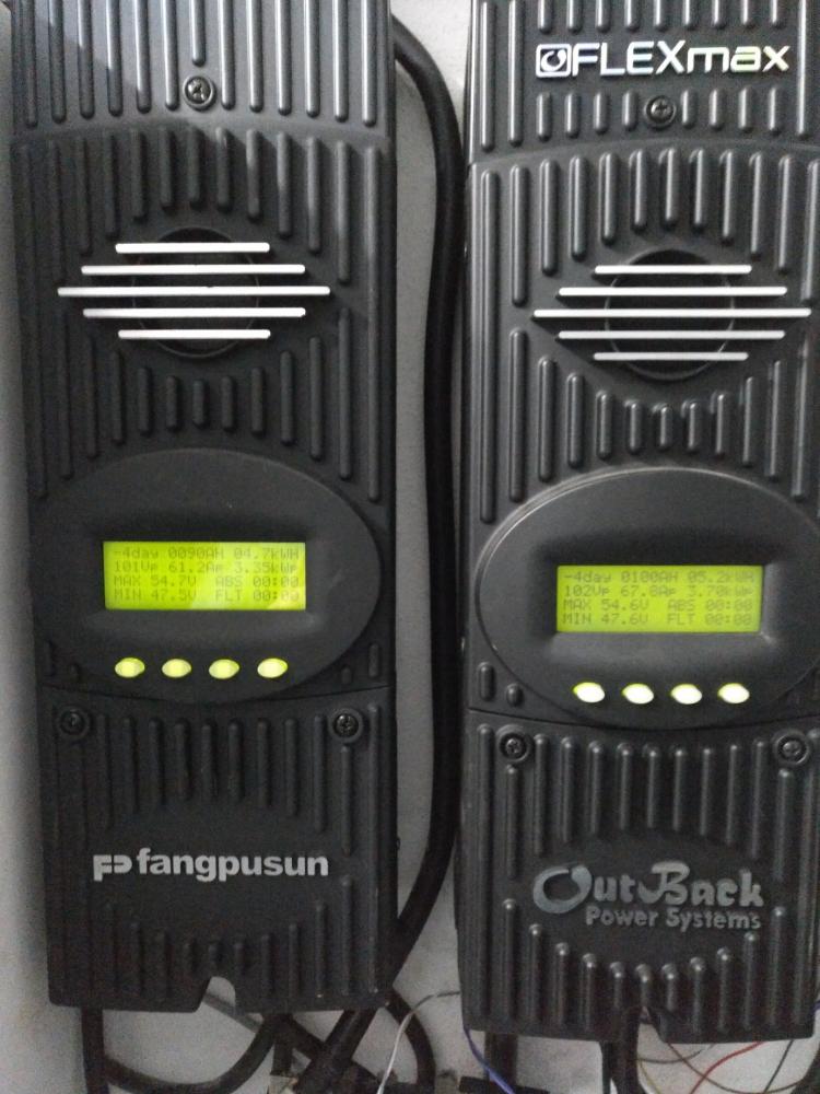

    Buenas:
    Hace poco amplié la instalación en 6 placas más, y una de las cosas que tuve que hacer fué cambiar el regulador de 60A a uno de 80A. Escogí un Fangpusun porque me picaba la curiosidad y también porque quería hacer una comparativa junto al Flexmax original.
    Esta es una prueba de tu a tu.........donde uno gestiona la mitad del campo solar.
    He tomado los datos de producción de los últimos 5 días. Suficientes para hacerse una idea.
    Fangpusun Flexmax
    29/11/17 4,2 4,1
    28/11/17 14,1 15
    27/11/17 12,4 12,6
    26/11/17 13,6 14,8
    25/11/17 4,7 5,2
    24/11/17 10,1 10,9
    59,1 kWh
    62,6 kWh
    Una foto de uno al lado del otro....... :-)
    Está claro que el software del Outback (y quizás el hardware) es un pelín mejor a la fusilada china. ¿qué opináis?

    Buen experimento, Francesc
    Cita Iniciado por Francesc Vilches Ver mensaje
    Ni eso está claro! Podría ser que las placas conectadas al Fangpusun sean un poco menos eficientes que las del Outback. Cambia las entradas FV del Fangpusun con las del Outback y repite el experimento, a ver si sigue "ganando" el Flexmax ...

    Sospecho que en estos chinos solo copain la carcasa pero los componentes son de mucha peor eficiencia.
    La produccion que la mides con instrumentos externos o con el aparato. Ya lei alguna vez vez que los hibridos que marcan mas de lo que dan. No se cuanto tiene de cierto.

    La produccion que la mides con instrumentos externos o con el aparato ...
    Correcto. Para que la cosa quede clara, Francesc tiene que medir con instrumentos externos - o comparar una vez los valores que indican los reguladores con aquellos que marcan instrumentos externos

    Comentaros, que las lecturas de los aparatos es fiable. La lectura de los aparatos coincide con la medición del shunt. Ahí no hacen trampas :-)

    No será Fangpusun el shunt? jajajajaj
    A mi el BMV me marca 0.2v de batería más que el regulador

    Muy bien!
    Si te parece bien, haces la prueba de intercambiar los cables de entrada FV en los reguladores ...
