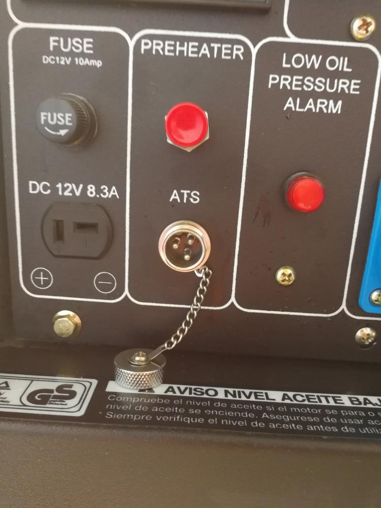

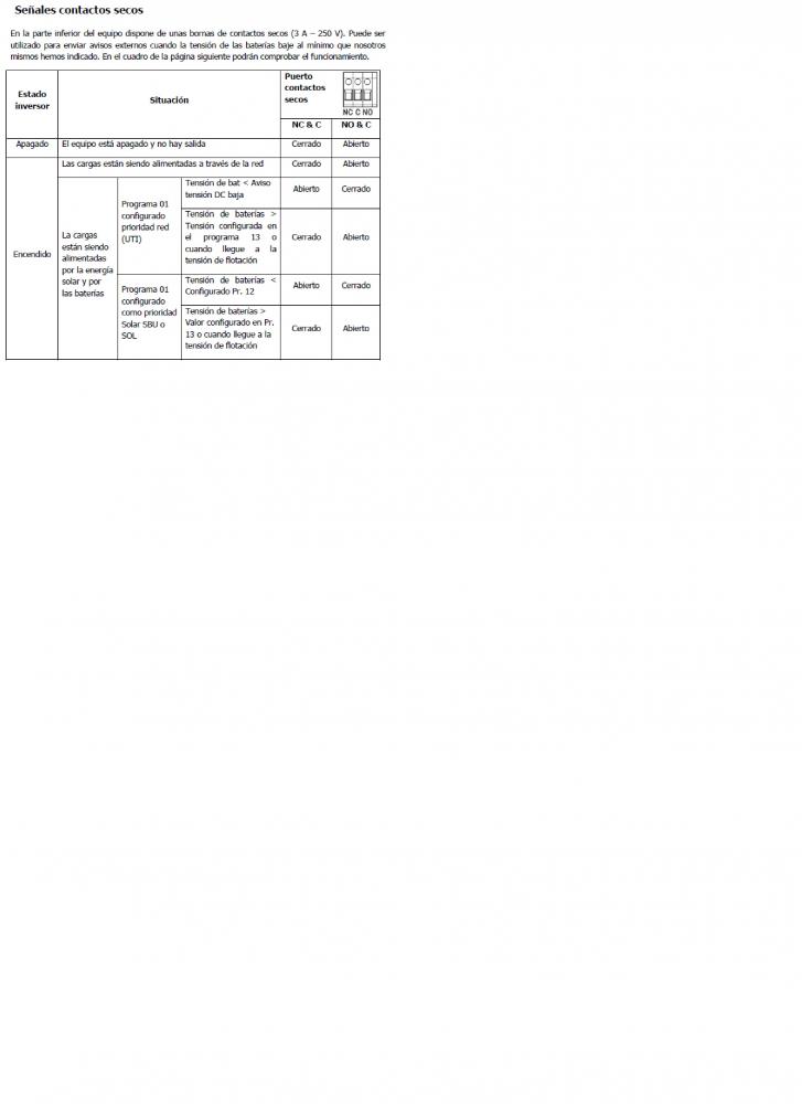

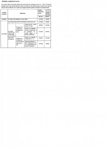

    Buenos días a todos. Me he topado con un nuevo problema, y no encuentro información ni en las instrucciones del generador ni en internet. Mi generador Hyundai viene con una toma para conexión ATS. Y he comprado el conector ATS ("enchufe"). Os adjunto 3 fotos, la primera es el esquema de salida de contactos secos del inversor-cargador Atersa. Y las dos otras de la toma ats del generador y del conector que va enchufado a esa toma. Edito para decir que la primera foto se ve regular, disculpad, hay que pincharla dos veces hasta que aparezca la lupa, lo he intentado solucionar pero no hay forma de mejorarla.
    Mi duda es, ¿para que el inversor-cargador que tengo ordene arrancar al generador, tengo todos los componentes, o me falta algún componente intermedio (Cuadro ATS?). Según dicen las instrucciones del Atersa y que se ven en la primera foto, entiendo que no necesitaría ningún componente más.
    -Si tengo todos los componentes, con el esquema de la primera foto, ¿sabriais decirme qué contacto (NC, C, NO) va en cada pin del conector, numerados 1, 2, y 3 como se ve en la foto? El objetivo es conseguir que por debajo de un cierto nivel de carga de las baterías el generador arranque sólo tras recibir la orden del inversor-cargador.
    Disculpad si la terminologia no es del todo correcta.
    Saludos y muchas gracias!

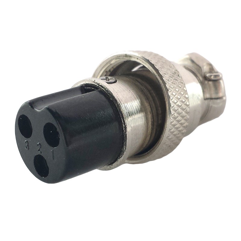

    Hola:
    Según Hyundai ATS plug/socket/cable - Automatic Generator Control Modules
    pin 1 : negativo batería
    pin 2 : señal arranque
    pin 3 : positivo batería
    Prueba con un multímetro si tienes 12Vdc entre pin 3(+) y pin 1(-), y que no tienes tensión entre pin 2 y pin1(-), ni tampoco tienes tensión entre pin 3(+) y pin 2.
    Si la prueba anterior ha funcionado pon un pulsador entre los pines 2 y 3.
    Intenta arrancar el generador pulsando el pulsador y controla el tiempo aproximado que necesitas tener pulsado el pulsador hasta que arranca.
    Comenta los resultados y seguimos.

    Tienes que utilizar NO y C, tras configurar las tensiones de arranque y paro en el híbrido.
    NO, por ejemplo al PIN 2 y C al pin 3.

    Si al arrancar sueltas el pusador y el generador se para tienes que conectarlo como dice Gabriel 2018
    pero si después de arrancar sueltas el pulsador y sigue funcionado tienes que intercalar un temporizador.

    El temporizador sustituiría al pulsador. Este último es solo temporal, para averiguar el tiempo necesario para que el generador arranque seguro. Pongamos que has comprobado que apretando 2 segundos el pulsador, el grupo arranca seguro - entonces añades 1 segundo de margen y programas el temporizador para que active al relé durante 3 segundos. A continuación quitas el pulsador y conectas el temporizador en su lugar - en los pines 2 y 3, tal como dicen los compañeros
    Habiendo hecho esto, cuando tu inversor-cargador dé la orden de arrancar el grupo, el temporizador hará el papel de pulsador durante tres segundos y el grupo arrancará

    Hola de nuevo a todos. Hoy al fin me he puesto con el conector ats de mi generador. Y las pruebas han dado un resultado bastante raro. Lo primero, es que el conector ats de mi generador, las clavijas no tienen el mismo orden que el el diagrama de hyundai que aparecía más arriba en este hilo. Adjunto foto. Y lo segundo, son estos resultados:
    Entre Pin 1 y pin 2 =0v
    Entre Pin 1 y pin 3 =12,8v
    Entre Pin 2 y pin 3=11,72v
    He medido directamente entre bornes de la batería y me daba 12,8v, es decir igual que entre pin 1 y pin 3. Lo que no entiendo es de dónde salen esos 11,72v entre pin 2 y pin 3. Lo he medido varias veces, y directamente en el hembra de los conectores cómo el la salida del conector que va enchufado. Mismo resultado siempre, 11,72v. Alguna idea de qué puede ser esto?? Y entre pin 1 y 3, siempre 12,8v, cómo la batería.
    Ya no me he atrevido a probar a conectar los dos pines, 2 y 3, que se suponía que iban a arrancar el generador.

    Hola de nuevo a todos. Ya resolví lo del ats. Escribo el resultado por si alguien tiene una duda similar con este conector y cae sobre este hilo. Al final, cómo decían los compañeros, hay que juntar pines 2 y 3. Cómo seguía con la duda después de ver que salía tensión por dos de los pines, comuniqué directamente con la casa hyundai. Me dijeron que para generadores de 3000rpm hay que juntar pines 2 y 3. Así que ojo si el generador es de 1500rpm porque el conector es casi idéntico pero los pines a juntar son otros. Me dijeron que era normal que tuviera tensión de salida en dos de los pines, ya que uno se podía emplear para cargar baterías.
    Una vez pulsado, el generador arranca y se mantiene encendido hasta que se abre el contacto. Y se apaga tras unos segundos de abrirlo. El otro día vi en Leroy que la generadores Pramac que venden ahí usan el mismo conector. De hecho, salvo cambios estéticos, el generador era exactamente igual que mi hyundai.
    Bueno, un saludo y muchiSÍsimas gracias a todos por la ayuda.

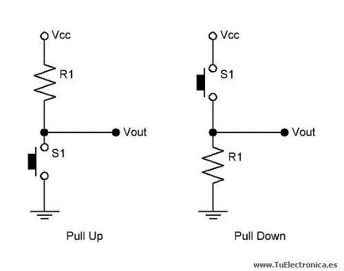

    Hola:

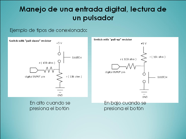

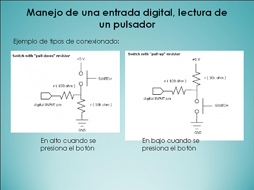

    Siento no haber respondido antes, estaba de puente. La explicación de la tensión un poco más baja que la nominal en el pin de control es que será una entrada pull-up.
    Predeterminado Re: Pequeña duda con conector ATS de mi generador hyundai.
    Cita Iniciado por 2j_ Ver mensaje
    Gracias, 2j_, que sea pull-up me ayuda a entender que se mida una tensión en el pin de control
    Me podrías explicar por qué hay una tensión un poco más baja que la nominal en una entrada pull-up? Gracias

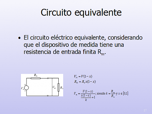

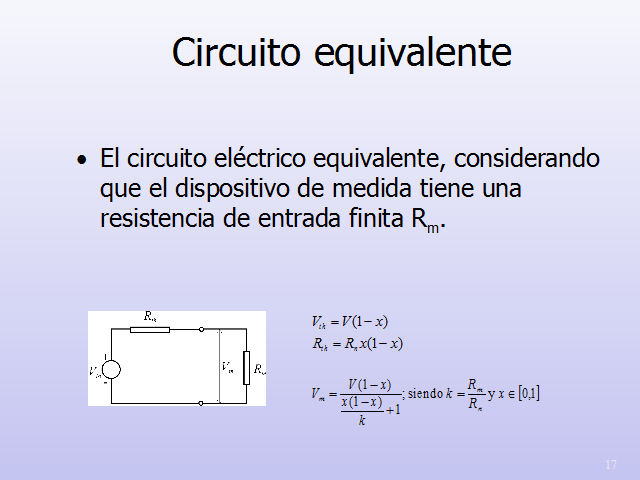

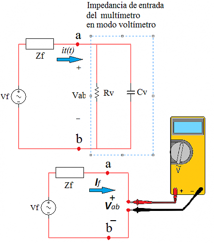

    2j_
    2j_ está desconectado Forero
    mar 2016
    Madrid-Almería
    404

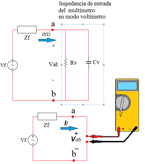

    Porque la resistencia real del voltímetro no es infinita y circula una pequeña corriente al medir que provoca una pequeña caída de tensión en la resistencia pull-up.
    Pequeña duda con conector ATS de mi generador hyundai.-voltimetro-real-2.png
    Gracias, 2j_, ahora lo entiendo perfectamente
